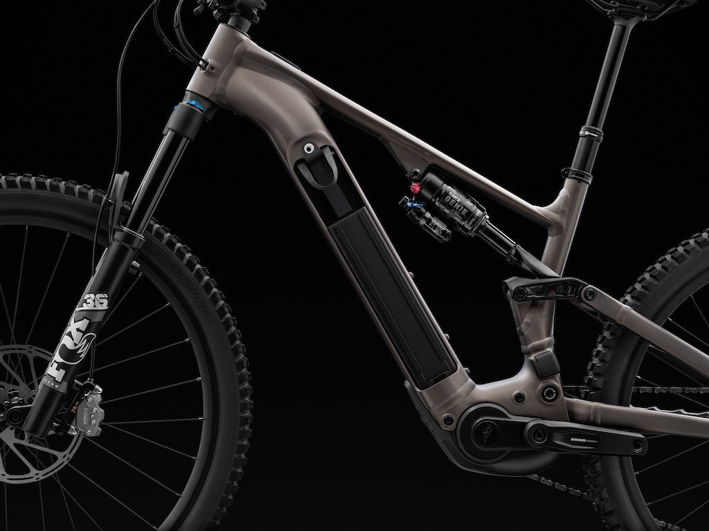

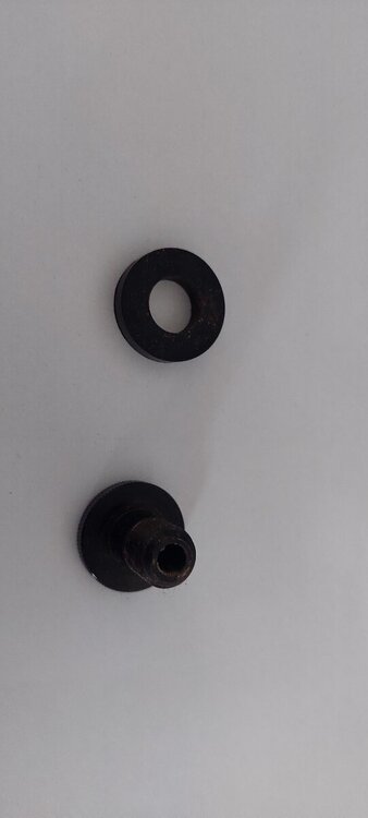

Also ich wüsste nicht, wo diese Dichtung an den Akku passen sollte. Ich vermute eher, dass das eine Dichtung von einer Leitung oder einem Zug ist. Ggf. irgendwo vom Motor? Keine Ahnung, sorry.

FPV-Pilot started following Akku ausbauen
Schick ein Foto der Dichtung
