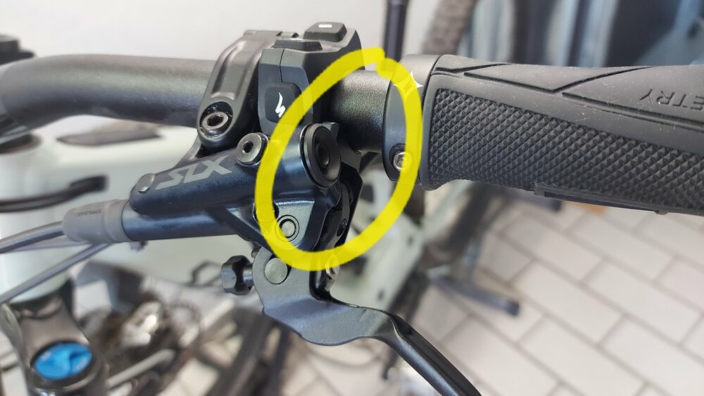

  1. Es war tatsächlich so unproblematisch wie von Ben beschrieben. Die Bremse funktioniert ohne Probleme und ist seitdem trocken geblieben. Die Sorge war unbegründet und ich denke, dass es auch in deinem Fall so sein wird.
  2. Hallo, mir ist heute ein kleines Missgeschick wie folgt passiert: Beim Entlüften der Shimano SL BR-7120 Scheibenbremse unseres Specialized Turbo Levo hat aufgrund eines Fehlers meinerseits das Überdruckventil kurz ausgelöst (ein kleiner Spritzer Hydrauliköl ist rausgelaufen). Beim Befüllen der Bremsleitung waren die Bremskolben nicht ganz rausgedrückt, was ich dann im Nachhinein, als die Bremsleitungen schon wieder verschlossen waren, beim Wechseln der Bremsbeläge gemacht habe (ein dummer Fehler). Da ist dann oben der besagte Spritzer Öl rausgelaufen. Ich habe dann alles fertiggestellt und es funktioniert auch wieder einwandfrei und scheint dicht zu sein. Trotzdem stellt sich die Frage, ob es noch zu einem Problem kommen könnte. In einem anderen Forum habe ich nämlich gelesen, dass dadurch die Membrane kaputt sein könnte und nicht repariert werden kann. In diesem Fall müsste der komplette Hebel getauscht werden. Vielleicht kann mir jemand dazu seine Erfahrungen mitteilen? Danke!

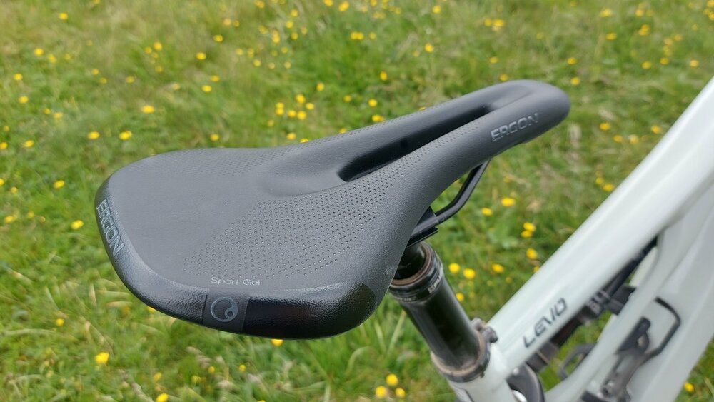

  3. Nach reiflicher Überlegung und Recherchen haben wir uns für den Ergon Sattel SM Sport Gel Women - M/L entschieden! Nach der heutigen ersten Ausfahrt kann ich von merkbarer Verbesserung berichten. Meine Frau sagt, dass es nirgendwo mehr drückt und sie auch nach 3-stündiger Biketour und 1200hm über keinerlei Beschwerden mehr klagen kann. Ich denke und hoffe, dass damit das Problem behoben wurde! Danke nochmals für eure Expertise und Tipps!

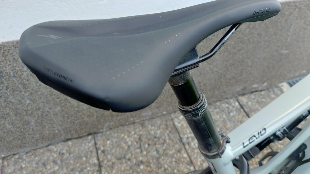

  4. Hallo Ben, die Probleme sind eher im Knochenbereich. Deinen Tipp bezüglich Sattelneigung hätte ich mir auch schon überlegt und werde ich auf jeden Fall noch probieren. Bei der Sitzhöhe weiß ich nicht genau ob man da was machen soll/kann, weil sich die ja eigentlich aufgrund der Körpergröße errechnet. Habe mir gerade die Varianten SQ Lab und Ergon angeschaut,- Ergon macht optisch und von der Beschreibung her schon mal einen sehr guten Eindruck. Ich denke das wäre eine gute Alternative und zum probieren. Und ja,- sie fährt mit Polsterhose. Vielen Dank für deine Erfahrungen und Tipps!
  5. Beim Specialized Turbo Levo Comp (2021) meiner Frau ist serienmäßig ein Body Geometry "Bridge" Sattel verbaut. Der Sattel ist auch nach mehrmaliger Verwendung für sie nicht optimal, sie klagt über Schmerzen, etc. Bei ihrem früheren CUBE Hardtail hatte sie ähnliche Probleme, welche wir mit Tausch des Sattels gut lösen konnten. Es stellt sich deshalb die Frage ob jemand ähnliche Erfahrungen damit hat und uns eventuell einen Tipp für einen Tauschsattel geben könnte? Vermutlich wäre es ratsam einen eigenen Damensattel auszuwählen aber beim Modell bin ich momentan etwas überfragt? Über Hinweise und Tipps wären wir sehr dankbar!
