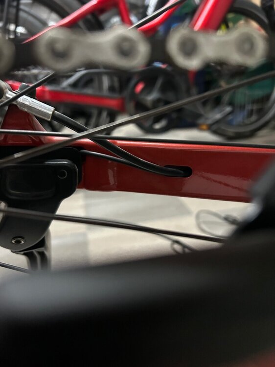

  11. GOOD NEWS! Wir sind heute zu der Werkstatt gefahren um den Vado zur Reparatur da zu lassen. Zu unserer Verwunderung wurde das Bike sofort auf den Montageständer fixiert. Haben ca 1 Stunde dort verbracht (zwischendurch war immer wieder andere Kundschaft da), nebenbei nett geplaudert. Das 4-adrige Kabel wurde sauber getrennt. Danach mit Quetschverbindern wieder verbunden und zum Schluss mit Isolierband ummantelt. Tah-Dah! Alles funktioniert wie gewohnt! Keine Fehlermeldung mehr! Kosten komplett: 33€ 😳. Ich habe mich fast auf den Ar… gesetzt! Mega!!! Herr Lindner ist kompetent, freundlich und sehr entspannt! So geht Service! Falls jemand aus der Nähe kommt, der Laden ist in Kierspe! https://www.fahrrad-haase.de
  12. Kleines Update: Meine Frau hat einen Termin für den kommenden Mittwoch in einer Fahrradwerkstatt bei uns in der Nähe bekommen. Übrigens eine Werkstatt die alle Marken annimmt, unabhängig davon, ob man bei denen ein Fahrrad gekauft hat oder nicht. Die wollen versuchen das beschädigte Kabel vom Radar diese Woche noch zu reparieren. Wir hoffen, dass nach dieser Reparatur das System wieder funktioniert. Ich berichte!

  14. Hallo zusammen! Ich habe vor ein paar Tagen das Turbo Vado 5.0 (2022) super günstig bekommen. Nur 26 km gelaufen. Arbeitsbedingt kamen wir erst ein paar Tage später zu der ersten Ausfahrt. Erste Strecke (ca. 15 km) verlief super. Als wir zurück fahren wollten rief meine Frau hinter mir, ich soll stehen bleiben. Ich bin zu ihr zurück gefahren. Auf dem Display ihres Vados stand eine Fehlermeldung „NO BATTERY CHECK APP“. Leistung war weg. Bin nach Hause und kam mit dem Auto zurück um meine Frau samt Fahrrad zu holen. Etwas aufgelöst kamen wir zuhause an und probieren ein paar Sachen aus. Akku raus und wieder rein. TCU zurücksetzen. Half alles nichts. Am nächsten Tag wurde es noch schlimmer: das Display ließ sich einschalten, ging aber nach 2-3 Sekunden wieder aus. Dann haben wir ein Handy (iPhone) an das Display gehängt und 45 Minuten gewartet. Das hat auch nichts gebracht. Dann hat meine Frau mit ihren Adler Augen unter dem hinteren Schutzblech ein kaputtes Kabel entdeckt. Zunächst war uns nicht klar, ob das Kabel zum Rücklicht oder Radar gehört hat. Dann fiel uns auf, dass das Radar im TCU Display gar nicht angezeigt wird. Verrückt ist, wie das Kabel montiert ist. Es ist so weit aus dem Schutzbech raus von innen, dass es am Reifen schleift. Ich habe das Kabel nach außen gezogen und es mit einem Klett-Kabelbinder am Gepäckträger fixiert. Fehlkonstruktion oder falsche Montage durch den Fachhändler? Keine Ahnung! 🤷🏻‍♂️ Wenn ich dieses Kabel bewege ist die Fehlermeldung weg. Ich werde in der kommenden Woche mich an eine Werkstatt wenden und mir zwei Angebote einholen. 1. Radar samt Kabel entfernen (braucht meine Frau sowieso nicht) 2. Radar samt Kabel austauschen (die Überlegung ist das Bike mit allen Komponenten irgendwann wieder zu verkaufen) Echt Crazy das Ganze!

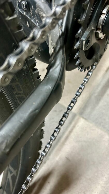

  24. Hallo zusammen! Ich hatte auch ein nerviges Klappern an meinem Levo. Hörte sich immer beim fahren vorne an. Per Zufall hat sich herausgestellt, dass die Motorabdeckung nicht richtig angezogen war. Vielleicht hilft es jemandem.
