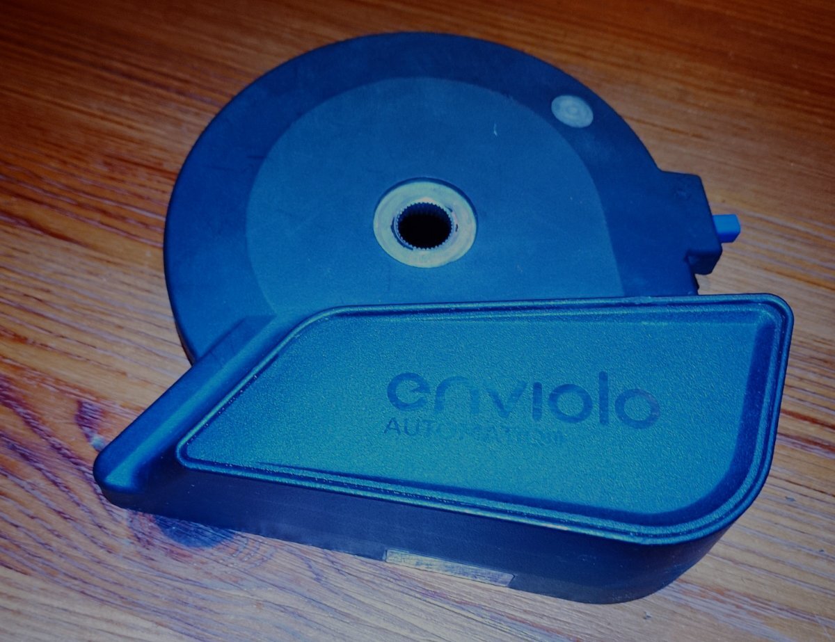

  1. Es gibt gute neue Nachrichten: Den Trittfrequenz-Bereich dauerhaft smart zu haben geht so: Lade dir die Enviolo App herunter, verbinde dich mittels Bluetooth mit dem Hinterrad Interface und mache einen Flash mit der aktuellen Firmware V13
  2. ...hoppela... Enviolo Automatikschaltung des Hinterrades schaltet nicht mehr... Mal muss ich wie ein Irrer reintreten...mal scheitere ich am Berg. Glücklicherweise konnte ich den Fehler finden. Interface defekt. Es ist schwarz, staubdicht und wasserdicht, hat Bluetooth, einen kleinen Motor zum Schalten des Getriebes und sitzt direkt auf der Nabe. Ein Austausch des Interfaces mit neuer Firmware via QR- Code und einem Konfigurations-Flash durch die Enviolo App brachte den Erfolg. ...und ein altes Problem scheint dadurch auch gelöst zu sein: Die un-smarte Trittfrequenz Vorgabe. ... Übrigens wieder eines der vielen wichtigen Teile sind ausgetauscht. Hast du ähnliche Erfahrungen gemacht?
