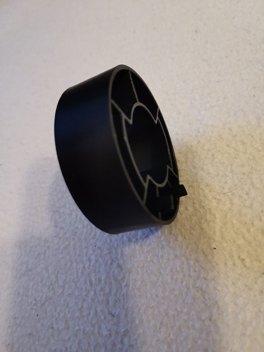

Hallo, sei mal etwas zurückhaltender mit Schlussfolgerungen. Hier gilt wie bei jeder Lenker Erhöhung, dass die Länge von Bowdenzügen wie auch Kabeln ggf. angepasst werden muss. Wenn die Länge bei Deinem Rad aufgrund des zweiten Spacer nicht mehr passt. Lass das vom Händler korrigieren. Ich gehe davon aus, dass der Händler ja bewusst den Lenker erhöht hat. Der Spacer ist deshalb nicht unzulässig. Ich hatte ja schon den Gedanken, ob das Lenkrohr bei zwei Spacer ausreichen Tief in der Befestigung vom Lenker sitzt. Die Verschraubung ist hinter der Blende gut zugänglich. Anbei ein Bild, bei dem das Klemmstück schon abgenommen ist. Das Klemmstück muss natürlich komplett aufliegen, um einen ausreichenden Kraftschluss zu haben. -

Hallo Azrael, mittlerweile hat das COMO einen Spacer, der den Lenker um 2 cm höher platziert. Ist als Ersatzteil zu bekommen und in wenigen Minuten eingesetzt. Technisch lässt sich auch jede andere Lenkerhöhung einsetzen. Ein Frage ist dann die Optik, da es keine Lenkererhöhungen mit 59 mm Außendurchmesser gibt. Da wäre ein passender 3D-Druck als Verblendung eine Lösung. Die andere Frage ist, ob die Bowdenzüge dann noch lang genug sind, oder getauscht werden müssen. Das wäre dann der größte Aufwand bei dieser Änderung. Beste Grüße Helmut -

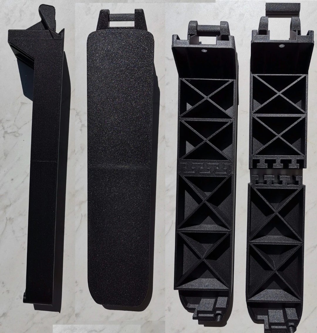

Hallo, aufgrund der Begeisterung meines Fahrradhändlers für den Halter habe ich die Umsetzung gestartet. Wer so etwas sucht, hier findet Ihr die Lenkerhalterung https://www.ebay.de/itm/376776916166?
Hallo, nachdem ich für das COMO meiner Frau vor zwei Jahren einen Adapter für den Lenker gemacht habe, damit eine Klickfix Tasche genutzt werden kann, wurde versucht diese Lösung zu kopieren. Als das nicht geklappt hat, bin nun erneut aktiv geworden und habe auf der ersten Lösung aufbauend einen Kunststoffhalter konstruiert, der mit einem Federstahlband fixiert wird. Wenn es Interesse daran gibt, wird ggf. eine kleine Serie aufgelegt. Also vielleicht einfach mal melden. Der Prototyp wird je nach Lieferung noch fehlender Komponenten in ca. zwei Wochen fertig sein. Beste Grüße Helmut
