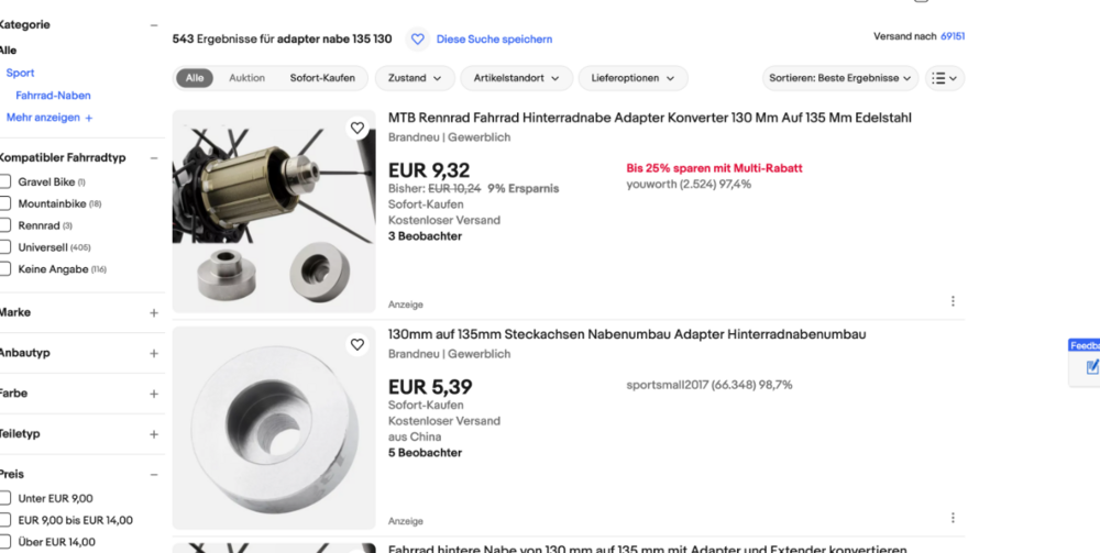

danke dir. Die Felge ist an einem Speichenende gebrochen. Die Adapter habe ich auch schon gesehen aber das kann ja nicht die Lösung sein oder? Ich bin schon etwas irritiert das bei einem doch relativ teuren bike es hier keine bessere Lösung zu geben scheint, habe zumindest nichts gefunden im Netz und von Specialized noch keine Antwort erhalten, vielleicht ja hier.
