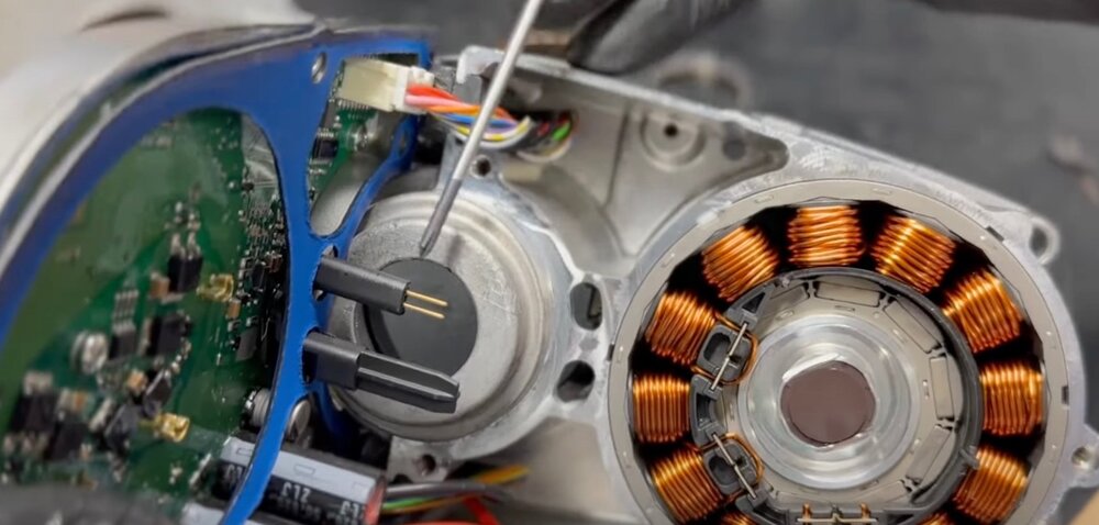

Problem gelöst 🙂
Ich habe bevor das Problem auftrat den Zahnriemen am Motor überprüft.
Dabei habe ich versehentlich den Deckel unter dem sich die Elektronik befindet nur kurz angehoben 😞
Folge: beim aufsetzten des Deckels sind die beiden Pins auf dem Foto nicht wieder in die dazugehörige Buchse gerutscht.
Nach einiger Recherche habe ich ein Video gefunden, wo das ganz gut erklärt wird.
Viele Grüße Jens

vor 5 Minuten schrieb gravity:
vielen Dank für Eure Unterstützung
Nun ja, die eigentliche Hilfe kam ja von dir selbst.
Vielleicht hättest du erwähnen sollen, dass du den Motor offen hattest.
vor 5 Minuten schrieb FPV-Pilot:
Ja stimmt absolut, beim nächsten mal werde ich versuchen die Sache genauer zu beschreiben.
