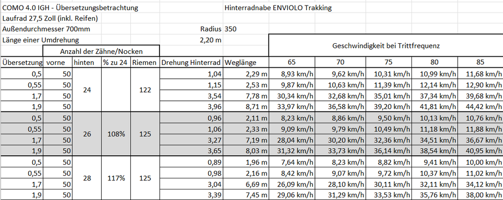

ich habe mittlerweile den Umbau durchgefgührt. Es wurde die 28er Riemenscheibe mit dem 125er Riemen. Damit ist die Übersetzung nun um 17 % langsamer. Anbei mein Berchnungsblatt mit dem deutlich wird, was das in Sachen Trittfrequenz und Geschwindigkeit bedeutet.

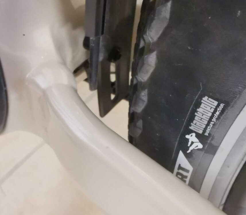

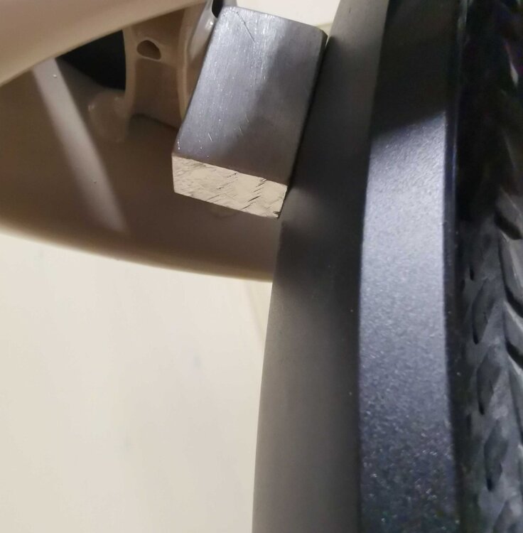

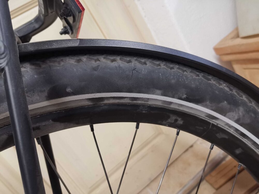

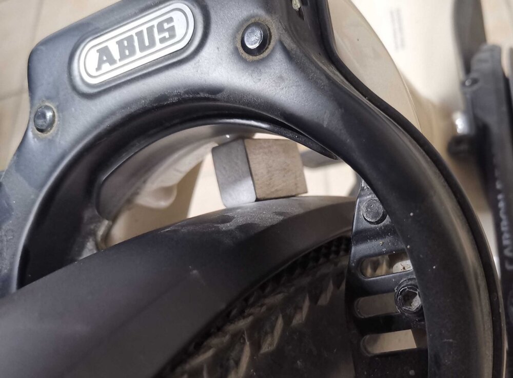

Der Umbau der Riemenscheibe und der Riemenwechsel sowie die Einstellung der Riemenspannung waren einfach. Da das Rad nach hinten kommt, wurde das Schutzblech ein Problem. Das ist ja ohnehin nur mit wenig Abstand zum Reifen konzipiert. Die Gepäckträgerbefestigung bei der Hinterradnabe kann ca. einen cm nach hinten versetzt werden (Unterlegscheibe der Schraube drehen). Das reicht aber nicht. die Obere Befestigung des Schutzbleches nahe dem Sattelrohr habe ich mit einem selbst gemachten Aluadapter um 20 mm nach unten versetzt. Das Langloch an der unteren Berfestigung des Schutzbleches beim Sattelrohr reicht für diese Veränderung aus. Dadurch hebt sich das Schutzblech hinten ausreichend an und hat jetzt insgesamt mehr Abstand zum Reifen als vorher.
