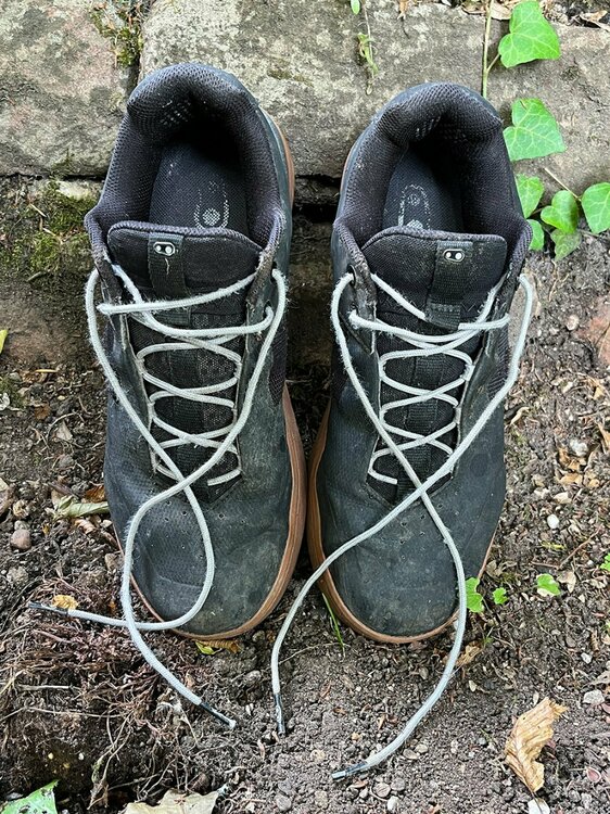

Die Sohle hat dabei wirklich gute Arbeit geleistet. Ich fahre die Schuhe auf OneUp Plattformpedalen. Der Halt ist wirklich klasse kann mit der Sohle des Freeriders mithalten. Der Oberschuh hat sich besonders im nassen Herbst und den nicht allzu kalten Wintermonaten als großartig erwiesen. Auch nach nassen Ritten kam ich häufig mit trockenen Füßen nach Hause. Gröbere Defekte, die auf einen Verarbeitungsmangel zurückzuführen wären, konnte ich nicht beobachten. Als Vielfahrer mussten die Schuhe natürlich einiges aushalten, was speziell die Sohle anbelangt. Auf der Rückseite des linken Schuhs sieht man mittlerweile eine sich lösende Gummischicht.
Durch den Dauerbeschuss hat das Gewebematerial an den Flanken innen sowie außen Beschädigungen davongetragen. Vermutlich ist dies auf Fremdkontakt mit den Pedalen oder Steinen und Dornen zurückzuführen.
Erfreulicherweise ist das Innenmaterial beider Schuhe noch intakt. Manchmal sieht man ja bei Straßenschuhen sich an den Fersen  auflösendes Gewebe. Bei meinen Stamps tritt dies nicht auf. Auch die Noppen, die ein Rausrutschen der Ferse unterbinden sollen, sind noch ganz.

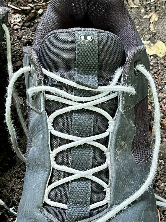

Klar, die Schnürsenkel sind mitgenommen. Ich habe mittlerweile ein Ersatzpaar auf Halde, welches bald wohl eingeschnürt werden wird. Aber defekt sind die originalen Schnürsenkel noch nicht.

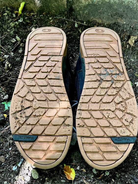

Zur Sohle. Man liest und hört von stark beanspruchten Freerider Pro Schuhen, dass die Sohlen irgendwann brechen. Die Match Sohle der Stamp Schuhe weist dies nicht auf. Durch die Flatpedalnutzung und den aggressiven Pins hat sie deutliche Nutzungsspuren, zeigt jedoch auch Robustheit gegen Löcher und Risse bislang.
