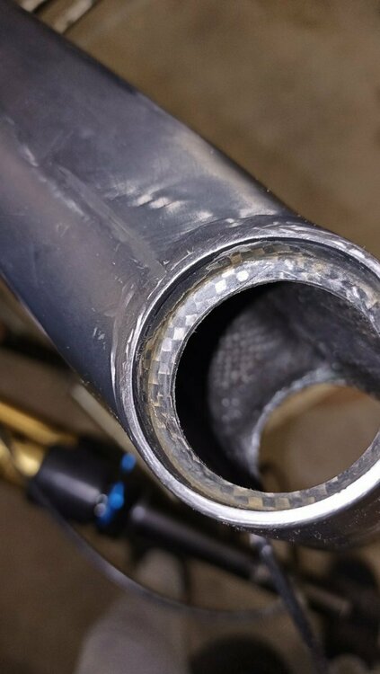

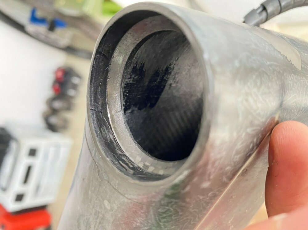

Alles eitel Sonnenschein, wäre da nicht dieses klitzekleine Steuerkopfproblem. Seitdem die Carbonrahmen der aktuellen Charge, besonders das Enduro und das Stumpy Evo betreffend, auf dem Markt sind, mehren sich die Meldungen über gerissene Steuerkopflagersitze.
IMG_6630.thumb.JPG.1108ea4f27c2d6a808560900040224b7.JPGIMG_6631.thumb.JPG.71a2b12c76947d44ca595eb8d5e4507f.JPG
Bildquelle
Zumeint macht sich der Materialriss erst durch Knacken aus dem Steuerkopfareal bemerkbar. Manchmal, so berichten Endurobesitzer, hört man auch gar keine akustischen Rückmeldungen aus dem Bike. Specialized selbst handhabt den Austausch der defekten Rahmen solide. Durch eine Meldung an den Händler kann dieser einen Ersatzrahmen gemäß der Garantiebestimmungen anfordern. Leider dauert dies mitunter mehrere Monate, was als Resultat der Coronapandemie und den damit verbundenen Produktionsschwierigkeiten in Asien anzusehen ist.

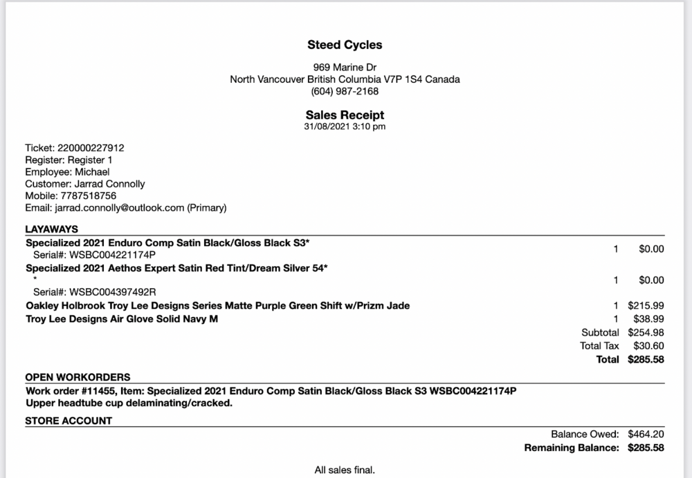

Das dies Einzelfälle sind, kann man nach Recherche leider nicht sagen, denn auch über den großen Teich zeigen sich diese Fehlerbilder. Kurioserweise kann man auf der Specialized.com Webseite Garantieanfragen und -abwicklungen einsehen, so beispielsweise diese Abwicklung von Steed Cycles.
https://ibd.specialized.com/media/warclaim/f425k/437340_21_31082021151115.pdf
192108952_Bildschirmfoto2022-04-10um14_46_24.thumb.png.7dc288cc772e7c6b9745e988dcc29b49.png
"Upper headtube cup delaminating/cracked" ist der Ausdruck, der von Bewand ist.
