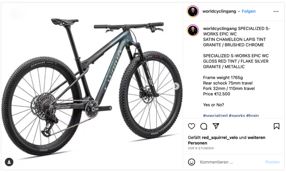

Der Buschfiunk trommelt bereits, die Spatzen pfeifen es von den Dächern. Für 2023 sollte und müsste gemäß des Modellzykluses von Specialized ein überarbeitetes Epic (und vielleicht in dem Zug auch Epic Evo?) an den Start gerollt werden. Das jetzige Epic wurde im Juni 2020 auf die Medienwelt losgelassen. Die Eckdaten lesen sich aktuell relativ modern. Das 29" Bike mit 100 mm Federweg hat einen 67,5° Lenkkopfwinkel und einen 75,5° Sitzwinkel. Hinten kommt es mit Boost Hinterbau (12 mm Achse und 148 mm Breite) und 433 mm Kettenstrebenlänge.
Für 2023 könnte Specialized sich etwas relativ offensichtliches für das neue Epic auf die Agenda geschrieben haben. Die augenscheinlichste und vielleicht auch sinnvollste Neuerung dürfte eine SWAT Box werden. Der Kofferraum im Unterrohr hat sich offensichtlich durchgesetzt in der Szene und die Käuferschaft bezieht das Vorhandensein eines Staufaches mittlerweile schon in seine Kaufentscheidungen mit ein.
Um den immer anspruchsvolleren Trails und der allgemeinen Entwicklung Tribut zu zollen, könnte der Hinterbau etwas breiter ausfallen, um Raum für einen 2,4er Hinterreifen Platz zu machen. Ob dies von Nöten ist sei mal dahingestellt. Die Cross Country Gemeinde dürfte eher bei schmaleren Reifen bleiben, um deren Vorteile auszunutzen. Eine Verbreiterung könnte wahrscheinlich sinnvoller für das Epic Evo sein, welches mehr Gewichtung auf Abfahrten legt, als das Epic.
Ein Streitpunkt dürfte das Festhalten an der nicht unumstrittenen Brain Federung sein. Aus Magazintests und Rückmeldungen von Besitzern kann man rückschließen, dass nicht alle das Brain Fahrwerk als positiv wahrnehmen. Ein klassisches analoges Fahrwerk bei allen Modellen könnte die Lösung sein. Eine weitere spannende Überlegung wäre die Aufnahme des Rock Shox Flight Attendant Systems. Ob dies jedoch bei der Käuferschar zu Zuspruch führt bleibt abzuwarten. Eine sinnvolle Neuerung wäre ein elektronisches Lockoutsystem für ansonsten analog funktionierende Dämpfungen.
In Bezug auf leichtgewichtige Carbonrahmen könnte sich eine Erweiterung der Produktpalette anbahnen. Durch die letzten Aluminiumrahmen des Stumpjumpers und des Status beispielsweise, konnte die weniger flüssige Käuferschaft angesprochen werden. Vielleicht waren diese Alurahmenversionen ein Fingerzeig für die kommenden Produktpaletten, so dass wir mit der nächsten Modellpflege auch ein Alu-Epic sehen könnten.
Auf Nachfrage bei Händlern kam die Rückmeldungen, es seien aktuell keine Epics im Zulauf. Pandemiebedingt oder aufgrund eines Modellwechsels? Man darf gespannt sein.
Wie ist eure Wunschliste für ein neues Epic? Was wäre euch wichtig, was würdet ihr ändern?

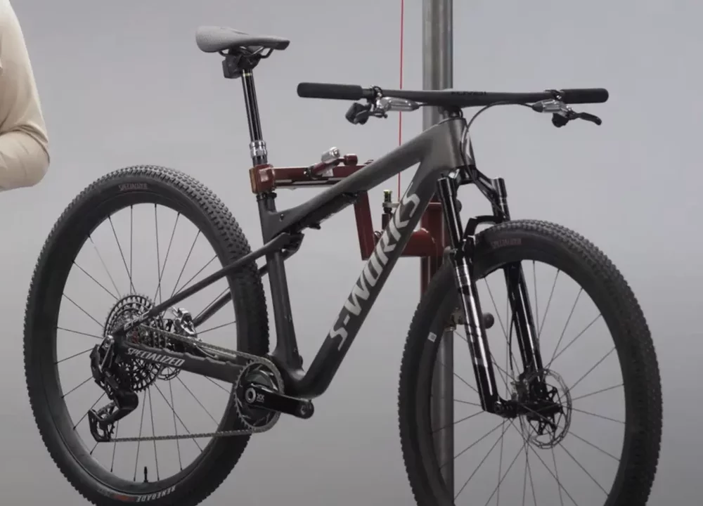

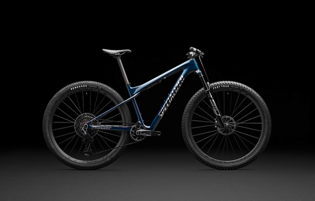

Auf diesem Bild sieht man einen neuen Epic Rahmen aus dem Modelljahr 2023.

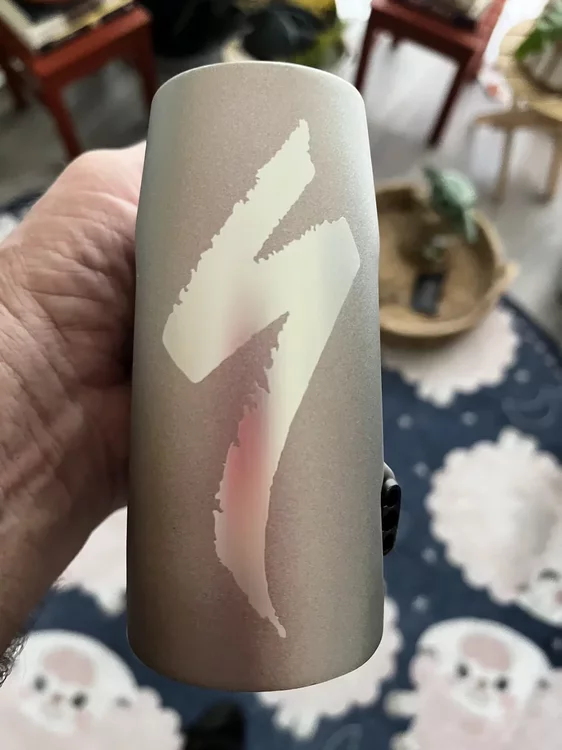

Die Logos des SWORKS Rahmens sind sehr dezent gehalten. Die Farbcodierung kann man auf diesem Etikett sehen.

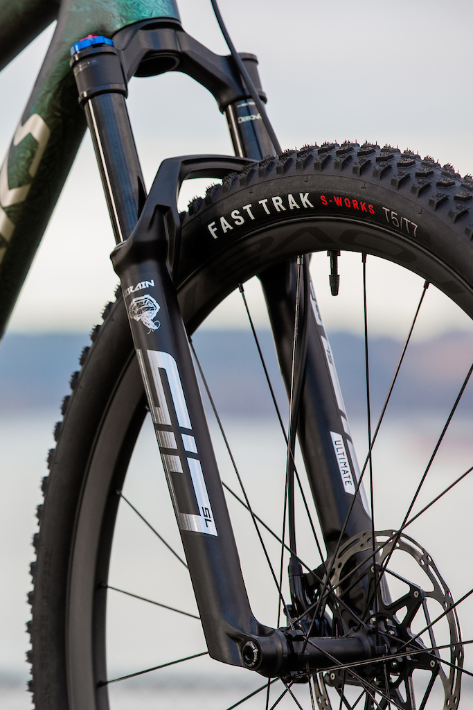

Von vorne schaut der 2023 Rahmen am Steuerkopf so aus.
Auf diesem Bild kommt es auf knapp 10 kg.

Und dann gibt es da noch die Federgabel, die Specialized-typisch mit dem Brain-System ausgestattet ist. Im Vergleich zum Vorgängermodell wurde hier insbesondere an der Dämpfung getüftelt, sodass das Ansprechverhalten zu Beginn des Federwegs deutlich sensibler sein soll. Speziell auf leicht unebenen Strecken arbeitet die SID akribischer, damit die Fahrerin bzw. der Fahrer einerseits Kraft sparen kann und andererseits bessere Traktion am Vorderrad verspürt.
#11 Brain in der Gabel - über die Federgabel wurde bislang noch nicht gesprochen. Gemeinsam mit RockShox hat Specialized eine spezielle SID SL entwickelt, die 110 mm Federweg und 32 mm dicke Standrohre besitzt.

#13 Unser Testrad war bestückt mit den feinsten Parts, die der Markt zu bieten hat - das Epic World Cup S-Works wird logischerweise mit der neuen Eagle SL Transmission von SRAM angetrieben.

While the new SID WCID shock has forgone the brand's Brain, the fork hasn't and still comes equipped with the system. The Brain is an inertia valve that has been seen on Specialized bikes for coming up to two decades, however, they now seem to settle on its use within the XC category and the days of it appearing on enduro or trail bikes are very much behind us.
What the Brain essentially does is have a sprung element that responds to impacts coming from below the damper. In turn, this action opens up a port and lets the oil flow and the suspension unit cycle. However, from above the axle activating that sprung element to open the valve is less likely, meaning the bike can resist bob from pedalling and body inputs more.

There are also no-gulp and half-gulp setups that would run the bike at 0 or 5 percent sag respectively. Specialized points out that if you had a 100mm travel bike and ran it at 25% sag then you would effectively have 75mm of travel left to go into. However, although it's a nice thought and effective marketing line, we know that's not really how suspension works. More sag will give a bike that extends and tracks through holes better. Plus, a bike that's happier to go into its stroke and requires less force to break into its travel will let the wheel lift up over roots, rocks or obstacles to greater effect, too.
The shock has two valves to adjust both the negative and positive chambers independently of one another.
Some bikes can get called out for vague similarities to pre-existing models and sometimes it's unfair. In this case, though, it's probably quite appropriate to acknowledge the similarities between this and the 60mm travel Trek Procaliber. There are other similarities and parallels, too. Firstly, both big North American powerhouses teamed up with other industry leaders to make a proprietary rear shock that sits in line with the top tube.

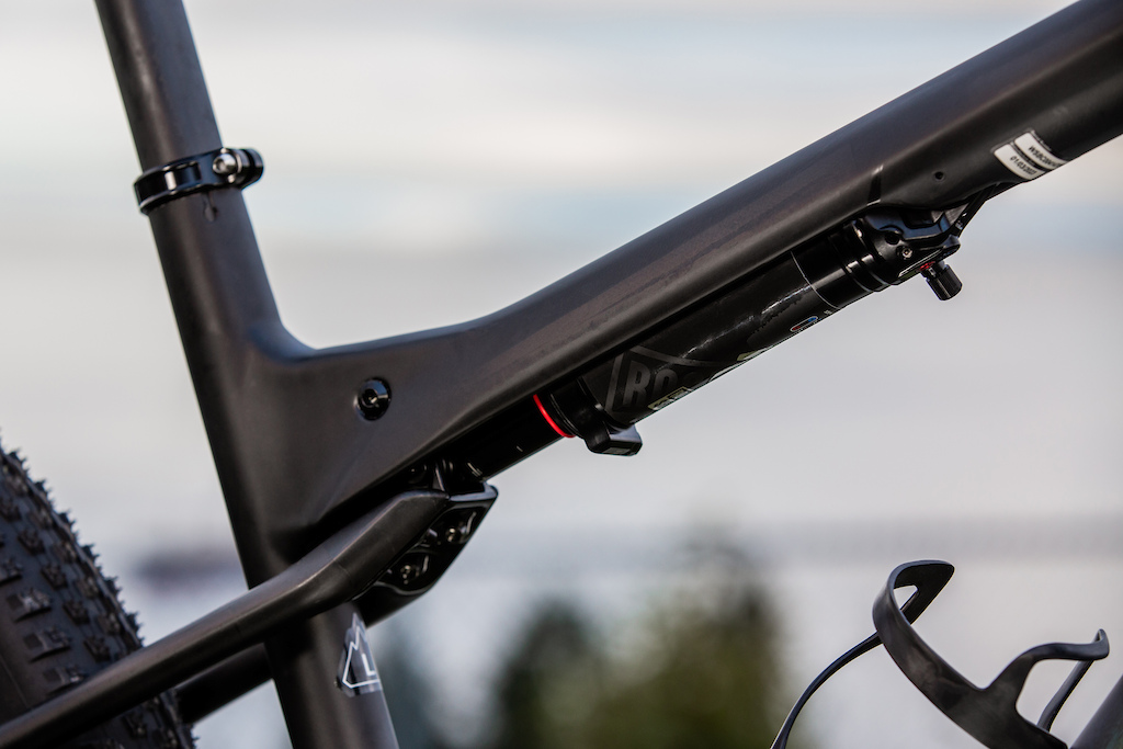

However, there are differences. While both integrate neatly into the frame, the Trek system incorporates the shock as a structural member, whereas the Epic World Cup uses a more standard pivot and linkage, albeit a very small one. Specialized worked with RockShox to make the Brain WKD that you'll find on this bike, and Trek worked with Fox to make their IsoStrut. Both brands also have been trying to make their road bikes as comfortable as possible, even going as far as to include strut systems or dampers. Both bikes are also very short travel and both are there to run alongside and not replace their true full-suspension XC bike.
There are some key differences, though. The IsoStrut Trek system uses one air valve and an equalising port, which is then complemented by a remote lockout, while the Specialized system uses two valves to fine-tune the relationship between the negative and positive air chambers.
What this sets out to achieve on the Epic is the ability to tune the threshold level to push the bike into its stroke. If an air shock was only to have a positive air chamber, it would suffer from the huge amount of preload associated with that. In an air-sprung shock the positive air chamber is trying to extend the shock and resist the forces compressing the bike and forcing it into its cycle; the negative air chamber is actually working to suck the shock down and bring the bike into its stroke.
Oftentimes, these two systems are set at the same similar pressures, but their chambers are different volumes, with the positive being substantially larger. This is why a bike will keep the rider's weight suspended. In the architecture of the shock, you will find a small port to let the large positive air chamber fill the smaller negative chamber. This point is oftentimes around sag. If you wanted to make the bike break into its travel with less force you could increase the volume and or the pressure of the negative chamber. If you wanted it to require more force to begin the cycle you could do the inverse. This is what Specialized is playing with on the Epic World Cup, and it's one way that they're able to run it at almost 0% sag and still get full travel. They're not changing the spring rate for the full stroke, but rather changing the required threshold to begin the cycle.
Geometry
The Epic World Cup has relatively progressive geometry in some places. For instance, 66.5 degrees is relatively slack for an XC bike of this ilk. The reaches are modest by some standards, but are probably as long as you would want when coupled to the 74.5 degree seat tube. Any longer, and it would increase the already comparatively long effective top tube length beyond "stretched out race position" to potentially too aggressive for your non-competition riders, should for whatever reason they buy this bike.
Builds
S-Works Epic World Cup
Fork: RockShox SIDLuxe Ulitmate fork with Brain Valve
Shock: Rockshox SID WCID Deluxe
Drivetrain: SRAM T-Type XXSL w/ Quarg power meter
Finishing Kit: Control SL bars, wheels and seatpost
Brakes: Level Ultimate brakes with 160 mm rotors
Price: $12,000 USD
Epic World Pro
Drivetrain: SRAM T-Type XO w/ Quarg power meter
Finishing Kit: Carbon XC bars, Control wheels with DT 350 hubs and Control SL seatpost
Brakes: Level Silver brakes with 160 mm rotors
Price: $8,900 USD
Stay tuned for an upcoming long term review. For more information please visit specialized.com
