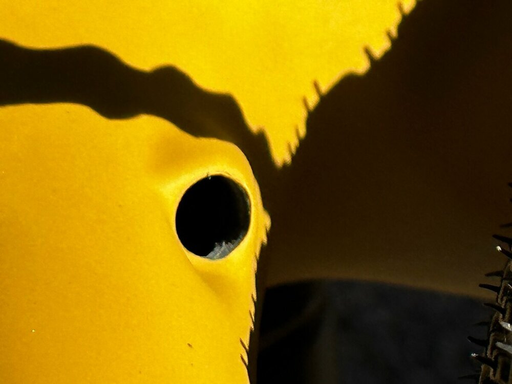

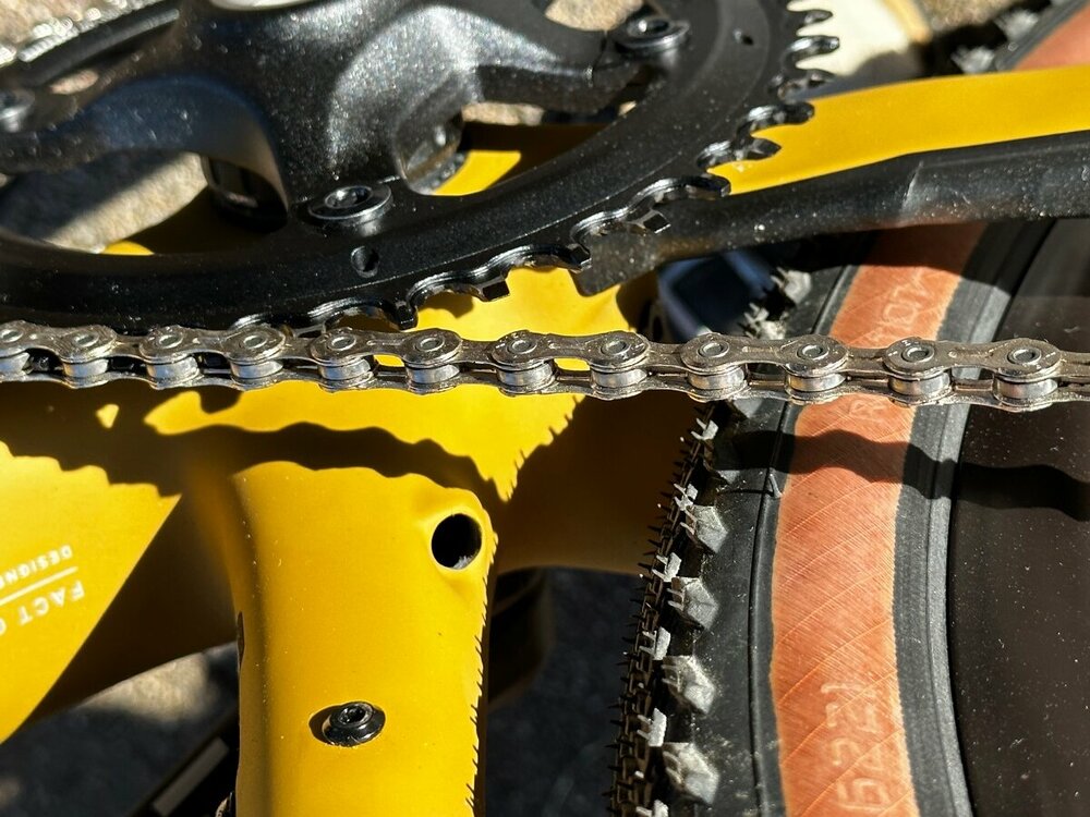

Guten Morgen liebe Specialized-Gemeinde,
mein Name ist Holger, bin 41 Jahre, und seit kurzem Besitzer eines Diverge.
Lacht mich daher nicht aus wegen meiner Frage. Die Forumssuche habe ich schon bemüht. Die Anfrage direkt bei Specialized wurde immer mit dem Hinweis „Ihre Frage kann nicht eingereicht werden“ quittiert. Daher wende ich mich euch Hilfe suchend an euch.
Auf der rechten Seite des Rahmens, oberhalb des Tretlagers, ist mir ein offenes  Loch für die Durchführung weiterer Steuerungskabel aufgefallen.
Allerdings ist dieses Loch offen und direkt im Bereich der größtmöglichen Verschmutzung.
Was haltet ihr davon? Muss ich dieses Loch verschlossen sein?
Liebe Grüße
Holger

Moin Holger,
schönes Bike!
Im Teilekatalog siehst du dafür ein paar Stopfen. Ich hänge dir das PDF an. Ich würde es verschließen. Du brauchst wahrscheinlich den ersten "no FD/etap".

Hallo,
vielen Dank für die Explosionszeichnung.
Mit dem Fahrrad bin ich sehr zufrieden.
Habt nochmals herzlichen Dank für Eure schnelle Hilfe.
lg Holger
