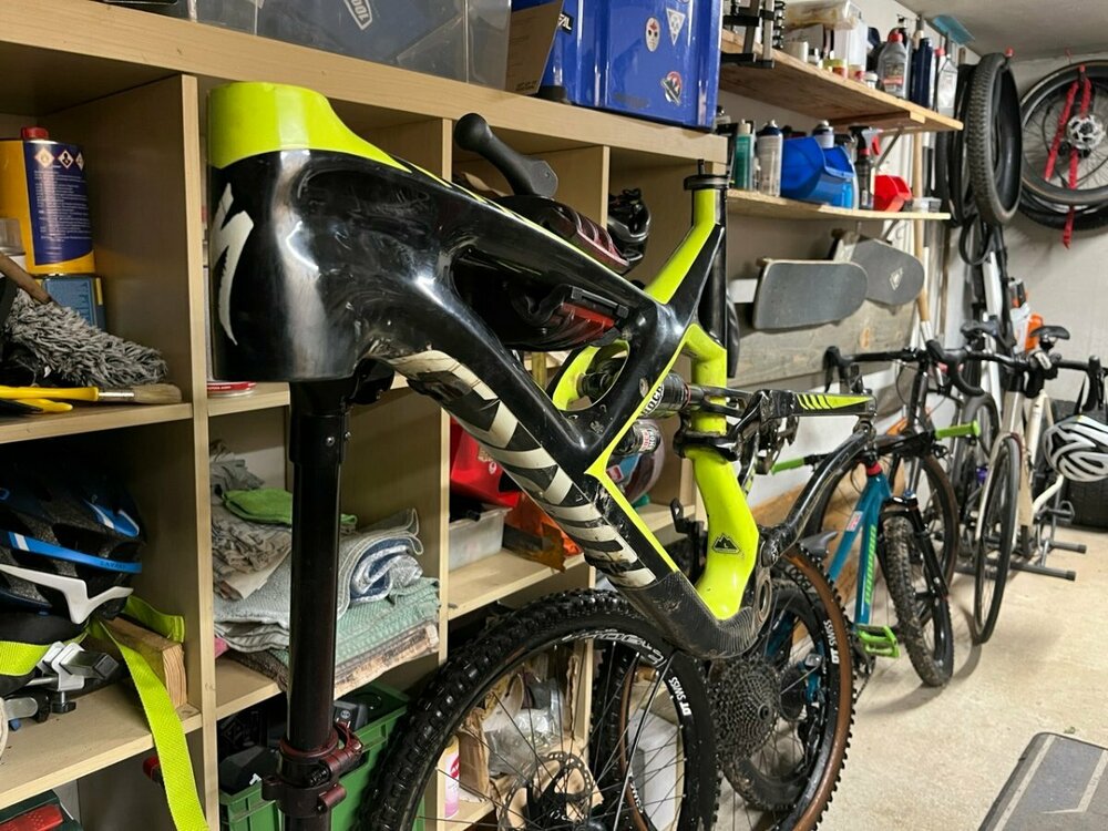

Für ein soziales Projekt habe ich von einem lokalen MTBer ein Specialized Enduro 29 gespendet bekommen. Das gute Ding hatte bereits zwei sehr schwere Leben. Der Spender des Rads ist ein flotter Fahrer, der leider gar nicht schraubt und nur fährt. Ebenso wohl vermutlich auch der erste Besitzer des Bikes. Wie sich das äußert, werdet ihr in diesem Beitrag sehen.
Erst einmal musste ich herausfinden, um welches Enduro es sich überhaupt handelt. Nach reichlich Recherche kam heraus, dass es ein 2014er S-Works Enduro 29 ist.
Das Ding war ziemlich dreckig und machte schon im Stand den Eindruck als hätte man mehrfach versucht, dieses hochgezüchtete Pferd doppelt zu Tode zu reiten. Bei mir angekommen zeigte sich, dass es wirklich aus dem letzten Loch pfeift.

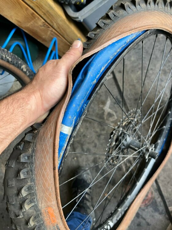

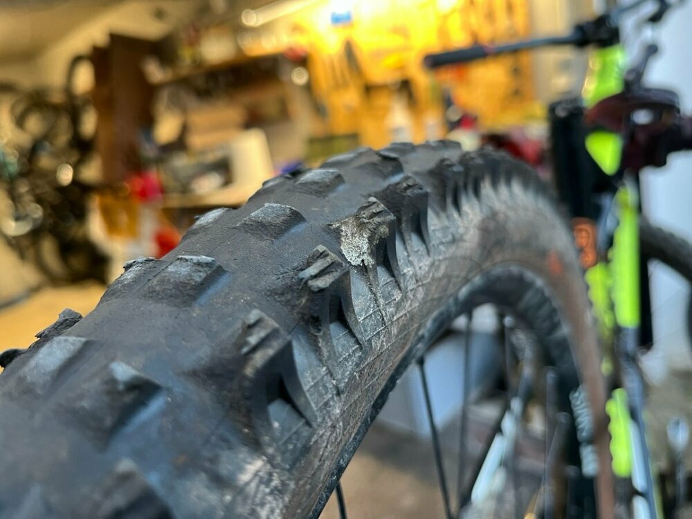

Reifen definitiv platt, überall Isolierband und Slapper Tape.

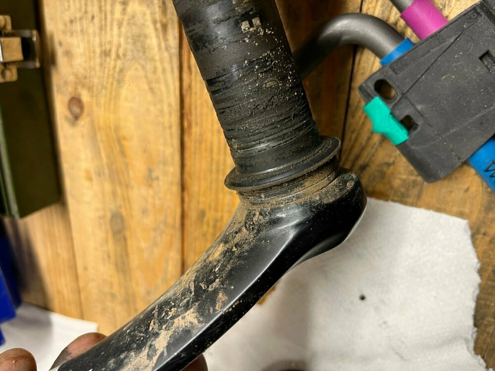

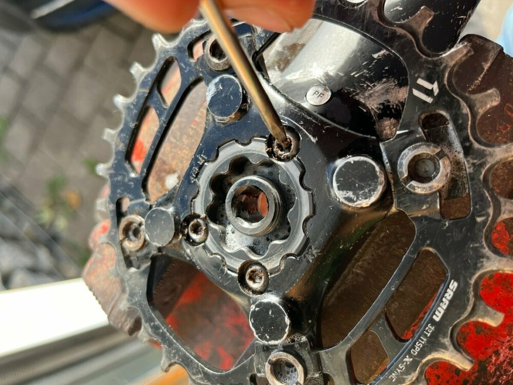

Die Kurbel kann sicher einige spannende Geschichten von reibungsvollen Abenteuern erzählen. Es ist eine XX Kurbel mit 30 mm Achse.

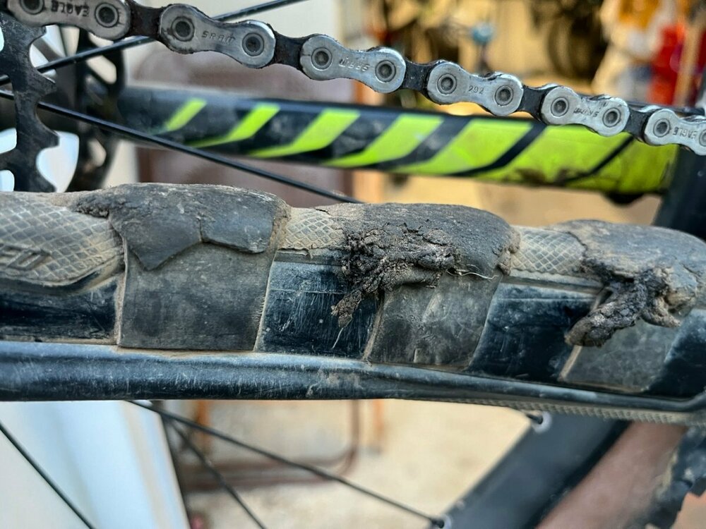

Geräuschdämpfung. Ok. Nicht schön, aber alt und selten. Bäh.

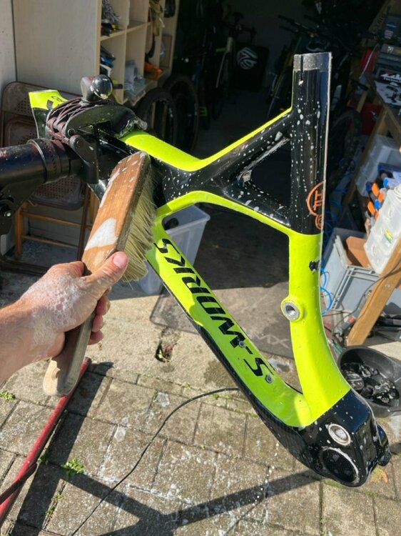

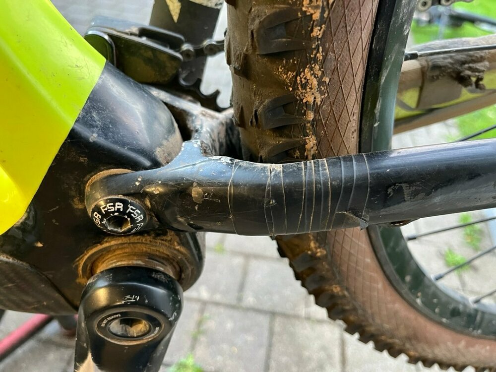

Das ganze Tape abzufummeln war einfach eine Drecksarbeit. Alt, klebrig, teilweise hart.
Unten drunter war allerdings noch die schöne Lackierung.

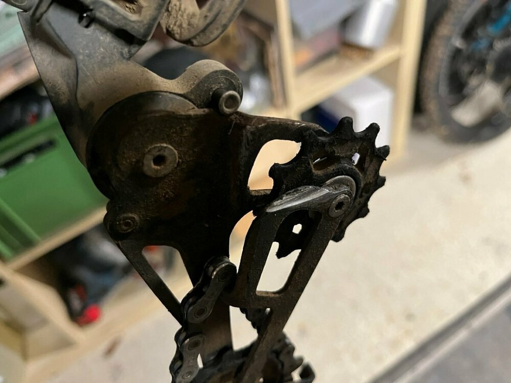

Zu irgendeinem Zeitpunkt hat auch das Schaltwerk versucht den Rubikon zu überqueren. Da schliff wohl mal über längere Zeit eine Kette.
Ja. Ne. Bäh.

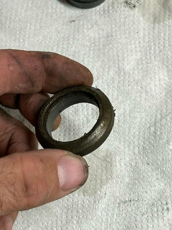

... sowie ein unteres Steuerlager - in Einzelteilen.
Ja, der Thementitel hat sich das Bike wirklich verdient. Das arme Pferdchen.
Weiter ging es bei der Kurbel. Hier sind aufgrund des Tretlagers und des Alters diverse Spuren. Aber hey, was solls. Sie wird gesäubert und dann wieder benutzt.
Zu diesem Zeitpunkt war die Bude schon gut zerlegt. Einige Bauteile mussten aber noch auf den Inspektionstisch.
Die Kurbel bekam von allen Seiten Liebe.

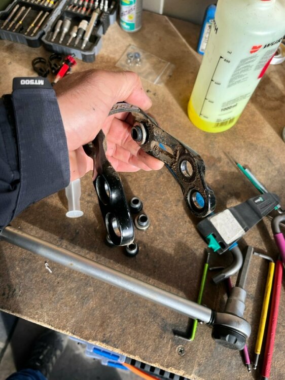

Dann durfte die Umlenkung ran. Alle Bolzen gingen gut raus, ausnahmsweise.

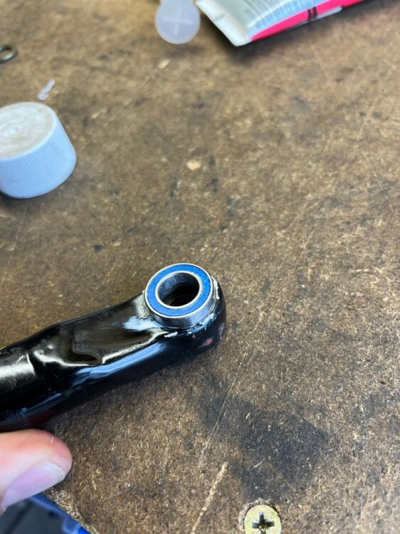

Oftmals hat Specialized hier kleine Buchsen verbaut. Diese sind an allen Lagerstellen gleich. Ebenso wie die Befestigungsbolzen.

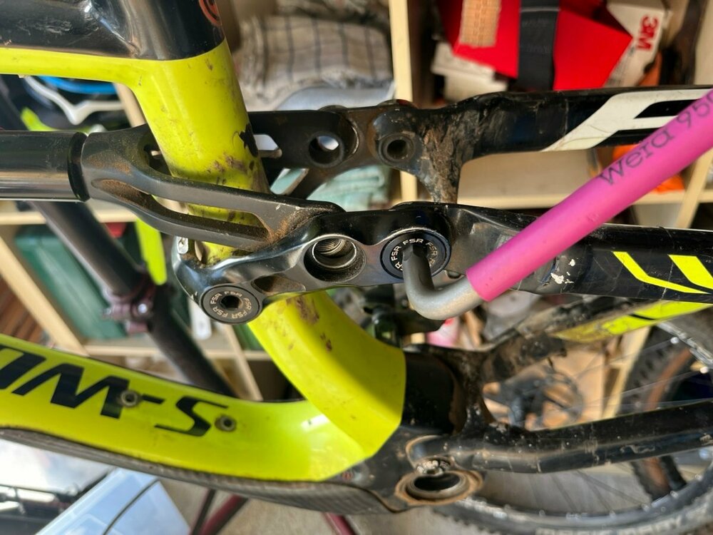

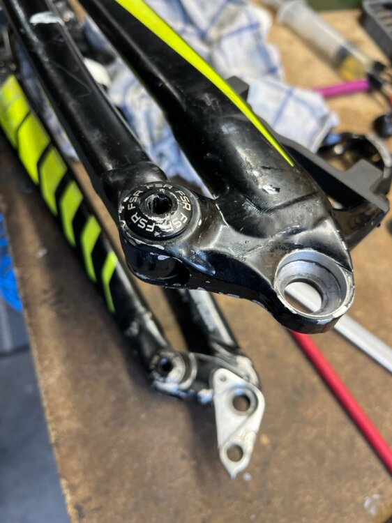

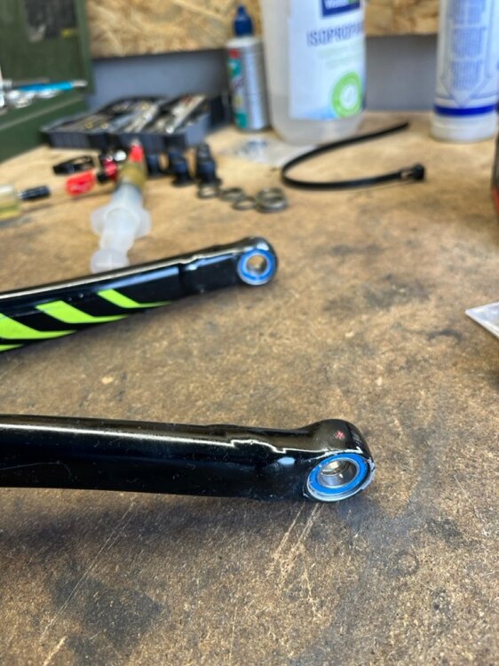

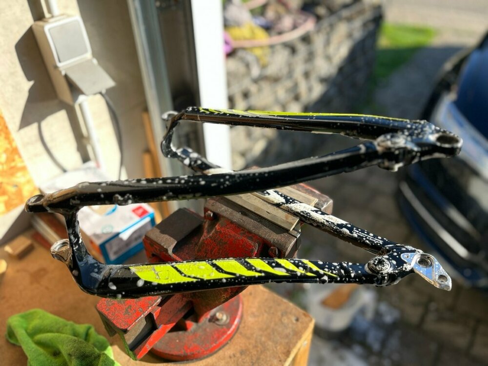

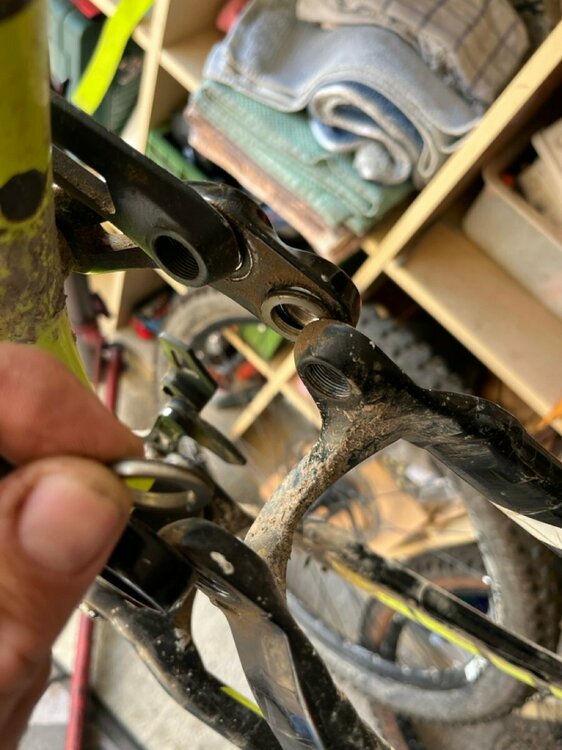

Dann kam wieder ein Endgegner. Die hinteren Horst-Link (bzw. FSR) Lager mussten raus. Aber, Ätschmann-Bätschmann, die wollten mal gar nicht aus ihrem Häuschen. Frisch aus dem Schaumbad waren sie nicht zu überreden. Sie ließen sich drehen, aber bogen hinten die Ausfallenden auf. Ein deutlicher Hinweis, dass sie mit dem Bolzenhemd am Innenring des Lagers festkorrodiert waren.
So kam erst Mouse Milk als Rostlöser zum Einsatz.

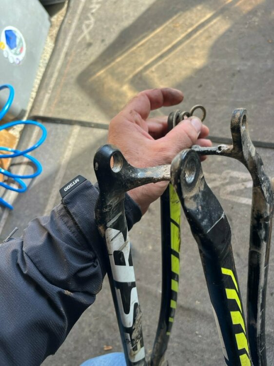

Und dann der große Schonhammer. Schwein gehabt, so wären sonst mal eben die Ausfallenden abgebrochen und das Projektbike ganz tot.

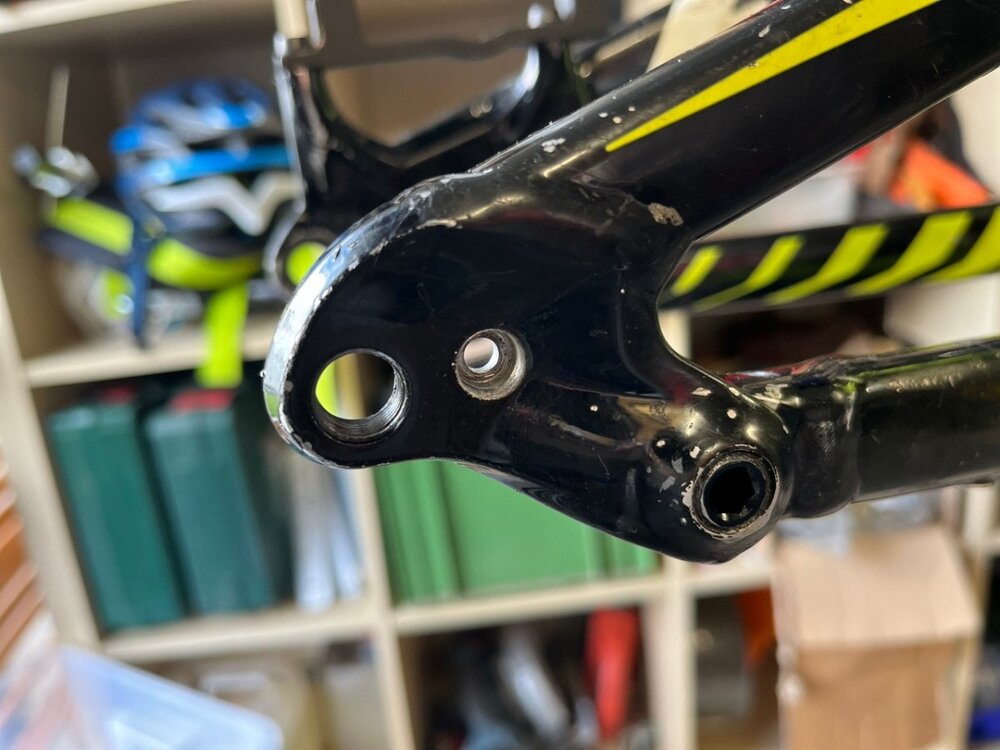

Die nun zugänglichen Lager der Ausfallenden ließen sich leider ziemlich bitten. Sie waren so verschlissen, dass sie sich noch etwa 10° drehen ließen. Danach ging nichts mehr. Zudem waren sie in der Schwinge festkorrodiert. Man muss bei diesem Bike zunächst das nach außen zeigende Lager der Doppellager austreiben. Mit raus kommt noch eine Distanzbuchse. Um euch eine Idee davon zu geben, in welchem Zustand die Lager waren, schaut euch dieses Bild an.

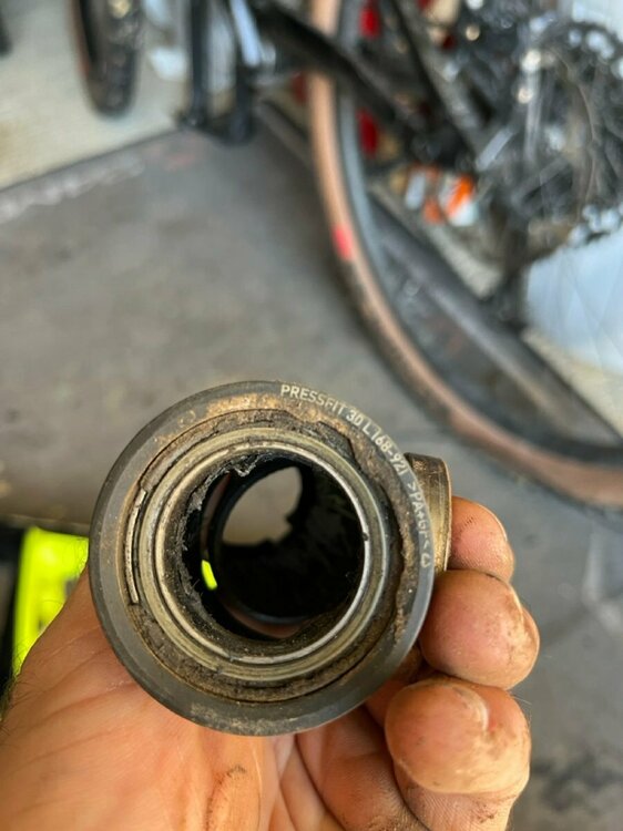

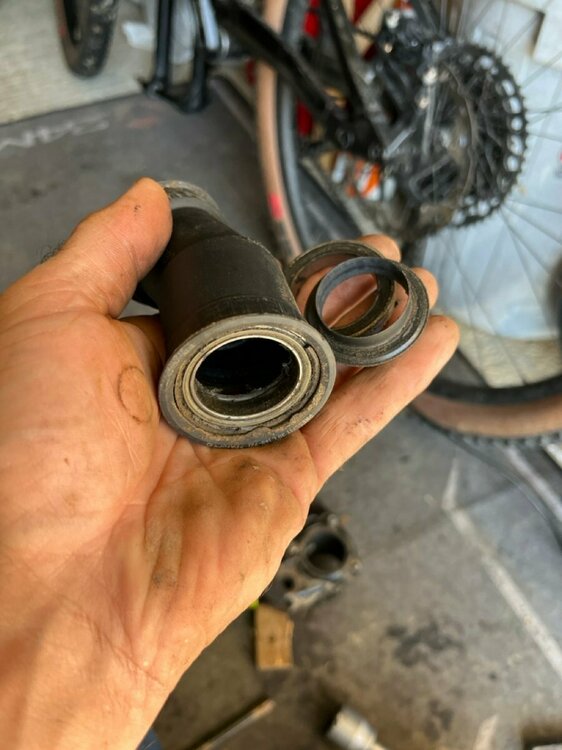

Heftig. Aber ich steh auf solche Reparaturen. Das Tretlager war auf der einen Seite noch ok, auf der anderen Seite hatte es massiv Spiel. Also auch tot.

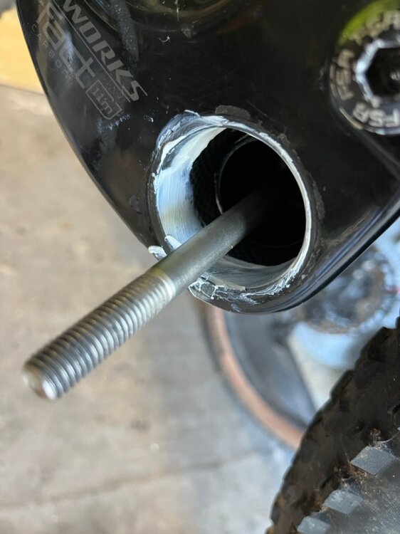

Bis hier war fast alles nackt. Nur die Hauptlager mussten noch raus. Denn auch die klapperten und knackten laut Spender. Wenn man sich das genauer ansieht, dann kann man erahnen, dass er auf jeden Fall recht hat. Bevor der Hammer mit dem Dorn kam, gabs nochmal Schaumparty.
Und denn auf die Augen.
Wahnsinn.
Soweit war alles naggisch. Der Hinterreifen musste noch runter. Da war ein Schwalbe Pro Core System verbaut. Bleischwer und ätzend zu demontieren. Das durfte jetzt mit dem Reifen in die Mülltonne.

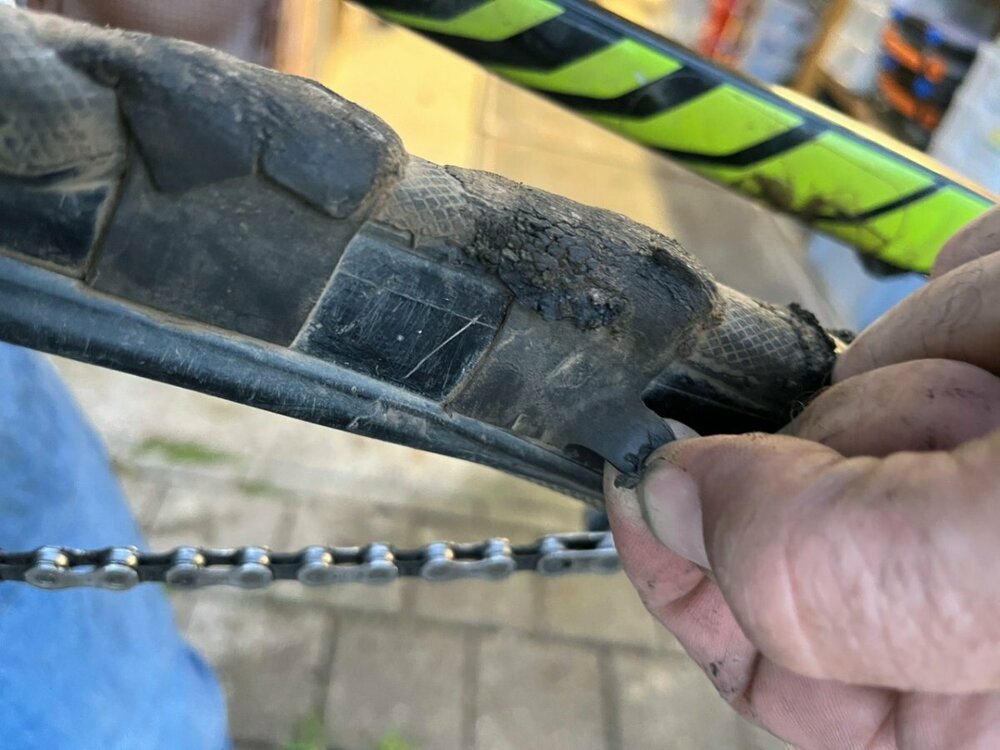

Frage:
Wie kann der Kettenstrebenschutz an der Kette so verschleißen? Hat der mal gebrannt?
Das sieht so angekokelt aus.
Da hat jemand mal etwas Gummiartiges zur Geräuschdämmung bei Kettenschlagen aufgeklebt. Das scheint, als wäre das über die Jahre dann etwas verranzt.

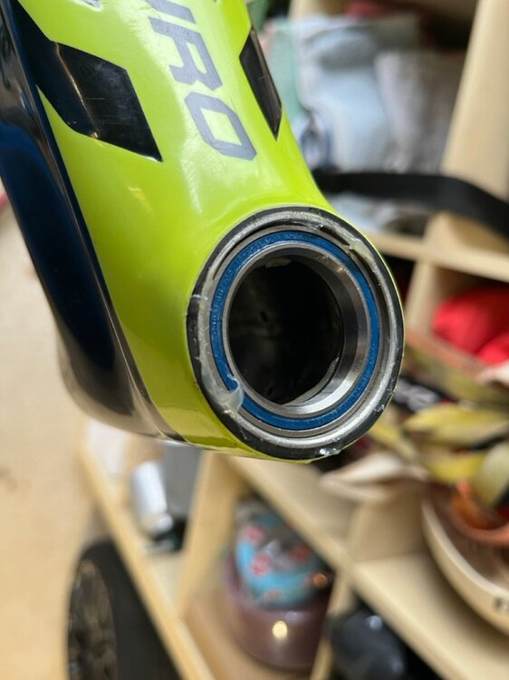

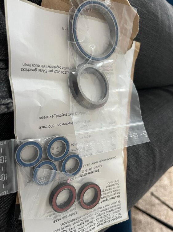

Nach und nach trudelten die Teile ein. Da das Enduro 29 in diesem Beitrag die Lagerschalen im Rahmen einlaminiert hat (was für ne bescheuerte Idee allerdings...), brauchte man nur Ersatzlager. Diese habe ich neben den anderen bei CQ gekauft. Die Lenkkopflager waren ACB 6808 CC / HD1404K 36°/45° und AC3041.8R1 36°/45° (AC3041.8-R2-36/45°). Man kann oben wohl auch die mit zwei Mal 45° nehmen, je nachdem was man für ein oberes Adapterstück verwendet.

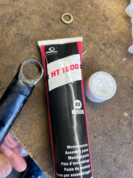

Zunächst durfte der Hinterbau ran.  Fein Montagepaste in den Lagersitz, dann alles an seinen Platz.
Die anderen Lager im Hinterbau wurden eingepresst, die Bolzen mit Fett bestrichen und es durfte wieder verheiratet werden.

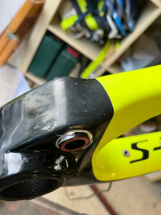

Als nächstes waren die Hauptlager dran. Erst gabs fein Putzi, dann einen Homerun.
Damit hier nichts gammelt in der Zukunft, haben auch die Bolzenflächen eine Montagepastenkur bekommen.

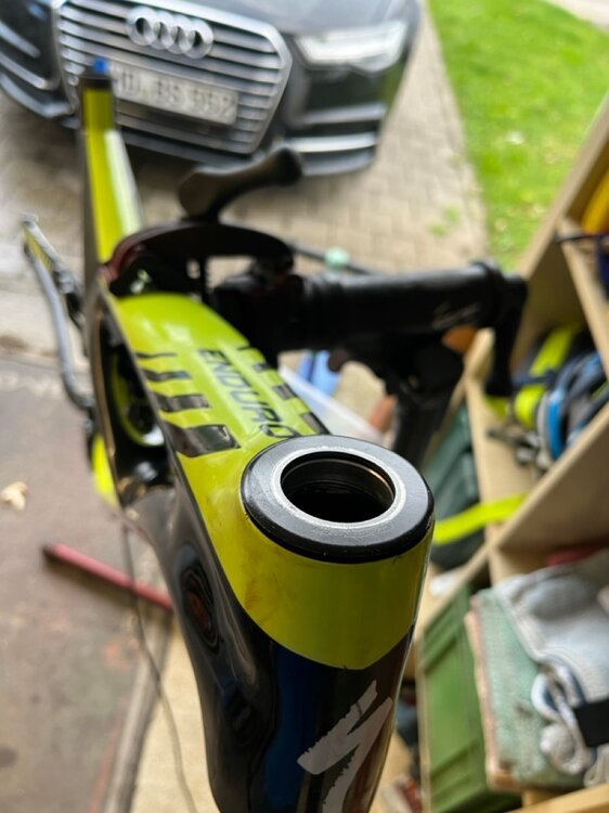

Im Lenkkopf gab es neben sehr viel Putzi auch noch Schmieri und dazu neue Lager.
Klappe zu, Affe tot.

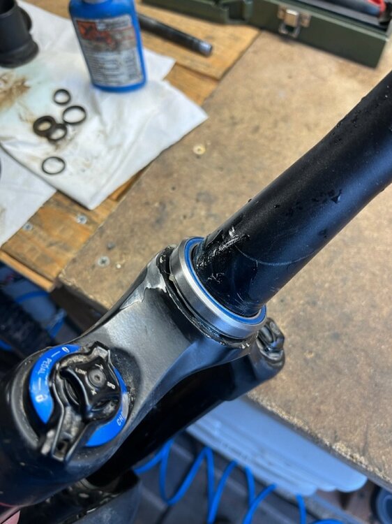

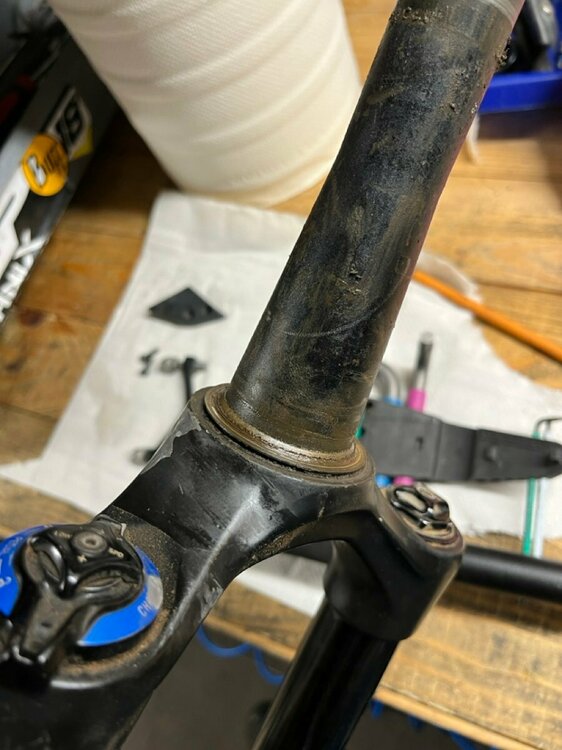

Die Gabel zeigte eine weit oben stehende Kralle. Wollte ich nicht, also einmal ordentlich machen.
So muss es sein.
Danach durfte auch unten ein neues Lenkkopflager an den Start geschoben werden.

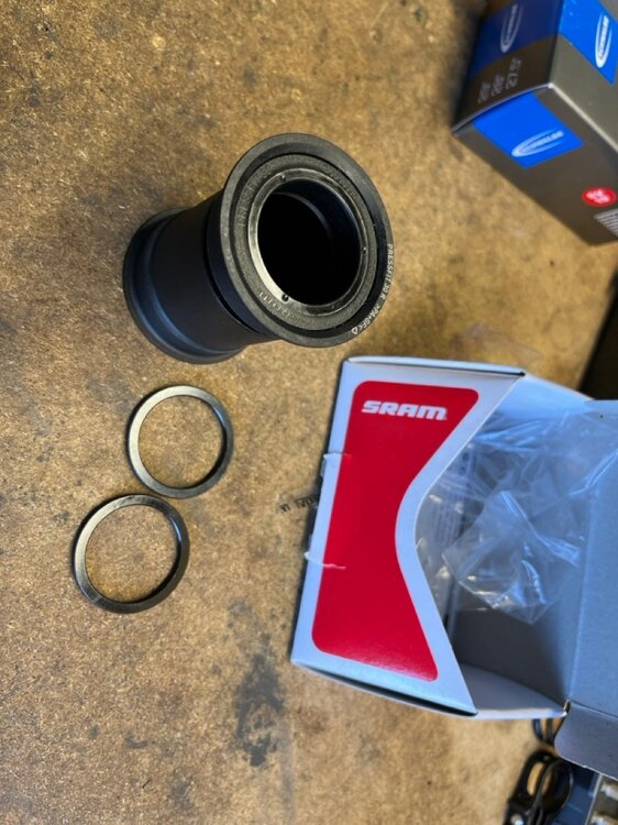

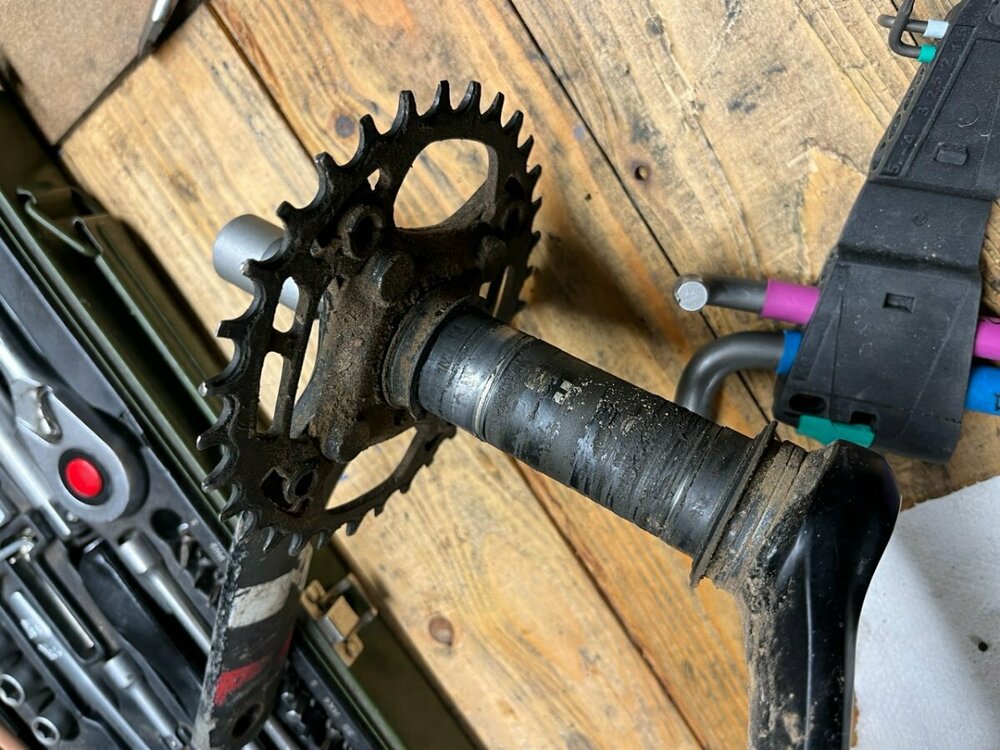

Es war also noch so einiges zu tun. Ein neues PF30 Tretlager musste an seinen Platz. Anscheinend hatte das 2014 Enduro 29 eine SRAM Kurbel mit einem Vorspannring. An meinem gespendeten Bike natürlich weit und breit keine Spur davon. Schöner Scheiss... Dafür ein endloses Sammelsurium an Spacern.
Raus ging alles gut, mit Montagepaste und einem Lagereinziehwerkzeug sollte es wieder Retour gehen. Im Specialized Manual steht, dass in der Regel die Tretlager eingeklebt werden. Wohl um Knacken entgegen zu wirken. Meine Güte. Das konnte ich nicht über mich bringen, also erstmal mit Montagepaste probieren.
Nach ewiger Spacerschieberei war dann irgendwann die Kurbel auch wieder ausgerichtet und lief ordentlich in der Kettenführung (hier noch nicht montiert).

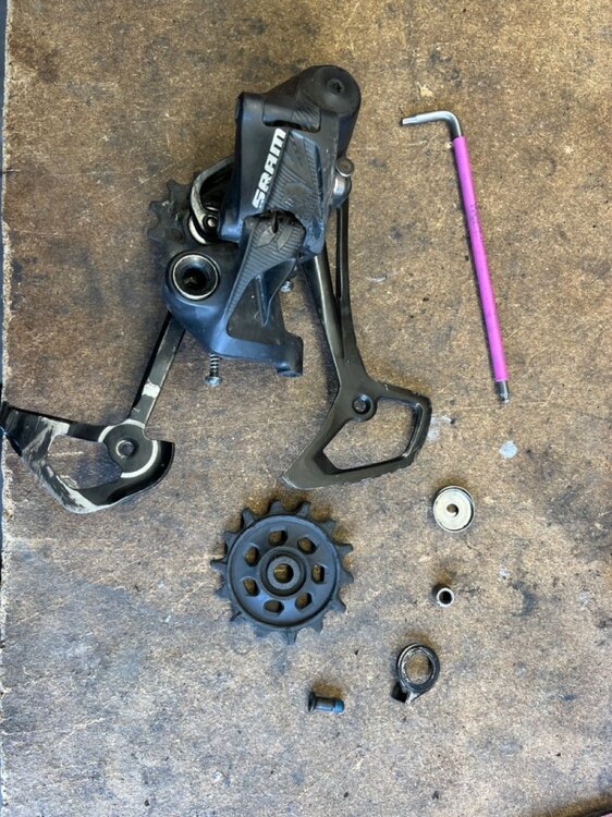

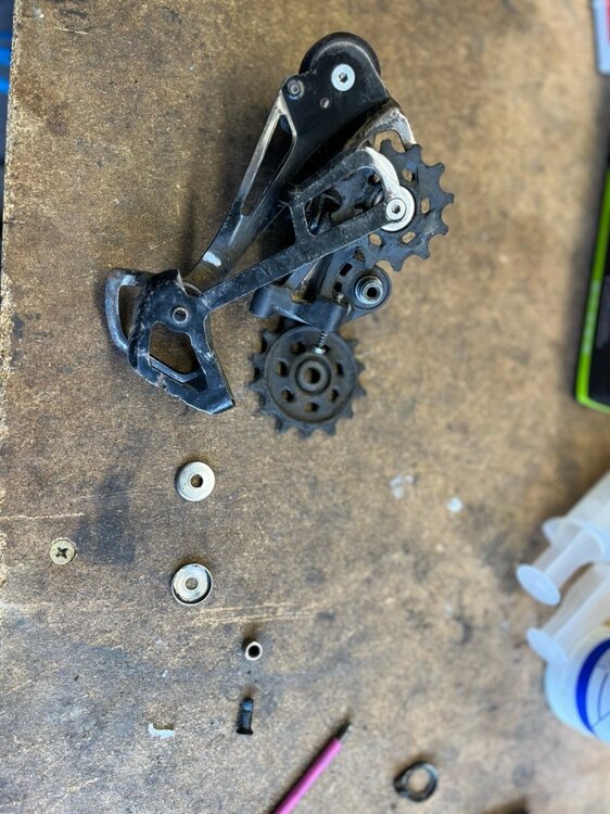

Als nächstes machte ich mich über das Schaltwerk her. Äonen von Rotz und Schmotz hatten sich dort verklebt. Es musste also einmal etwas auseinander gebaut werden.
Mit etwas leichtem Fett ging es dann wieder zusammen.

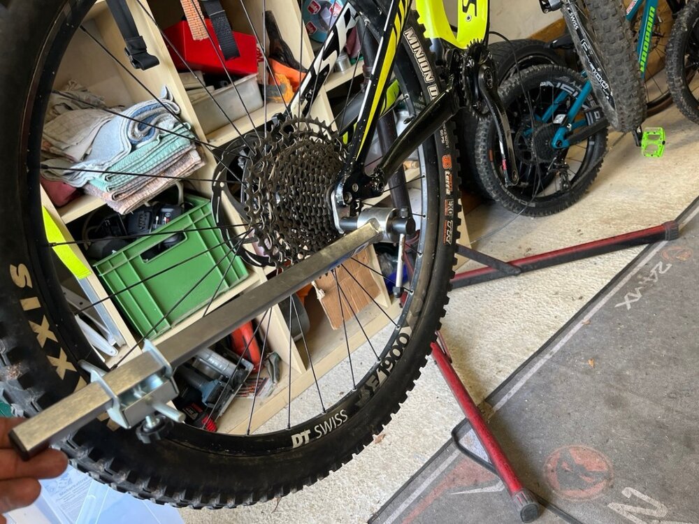

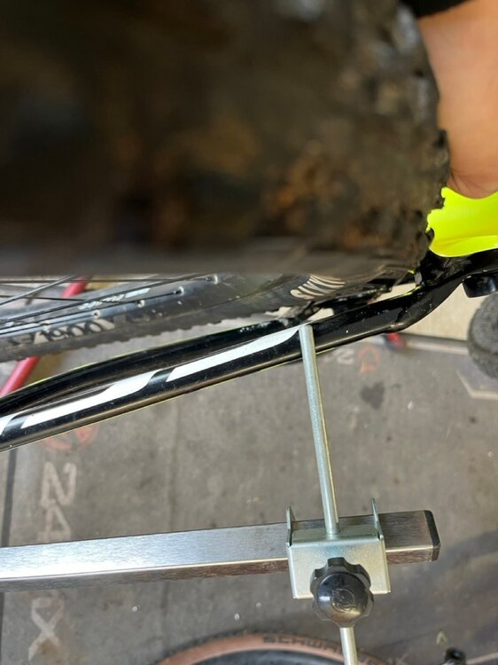

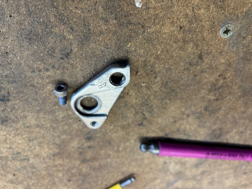

Um einer schlechten Schaltperformance vorzubeugen prüfte ich noch das Schaltauge. Krumm und schief, wie es zu erwarten war.
Also erstmal raus, nochmal säubern, neu einkleben und das Ganze nochmal.
Dann lief es aber nach etwas nachdrücklicher Liebe.
Eine Sache, die mich selbst überrascht hat, ist das Endergebnis des Kettenstrebenschutzes. Schaut mal, wie sauber dieser geworden ist.

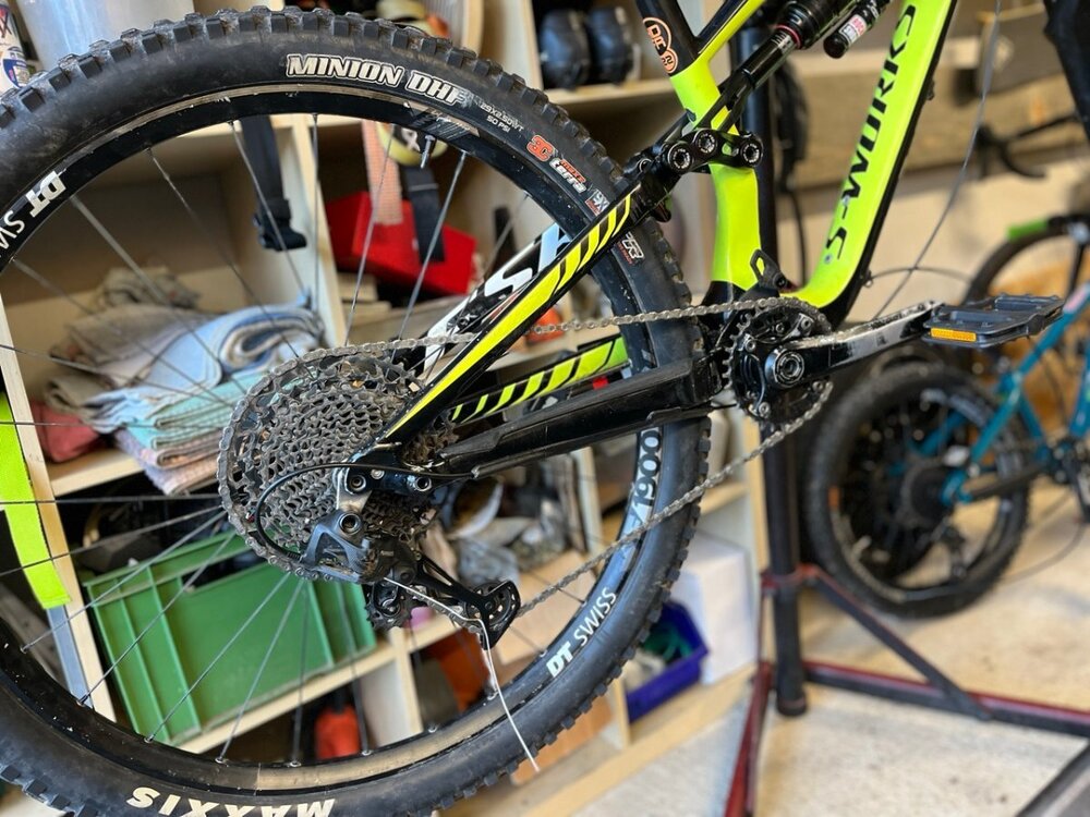

So wurden neue Zughüllen und Züge montiert, dazu das Schaltwerk und eine Kette aus der Restekiste. "Leider" ist dieser Aufbau low budget, da er für ein Sozialprojekt ist, bei dem natürlich wieder keiner Geld hat. So kam eine Kette zum Einsatz, die ich damals auf irgendeinem Stein nach nur wenigen Kilometern Fahrbetrieb an einem anderen Bike gestanzt hatte und eine Rolle rausgebrochen ist. Sie ist wirklich auf der kurzen Seite, aber sie funktioniert.

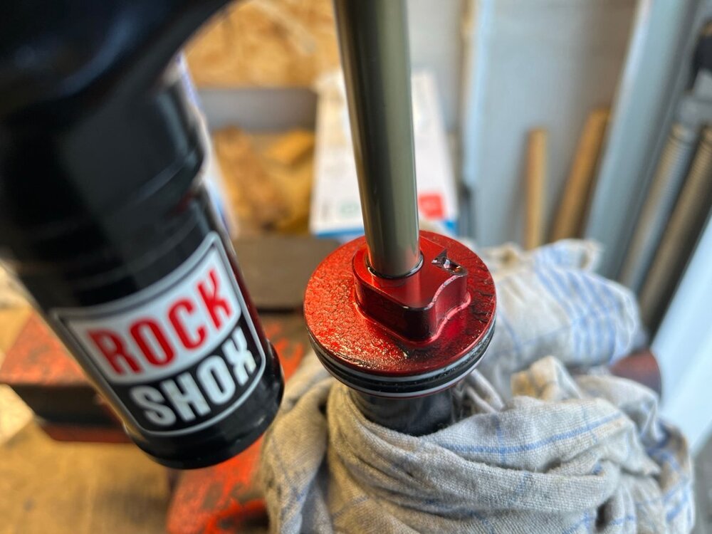

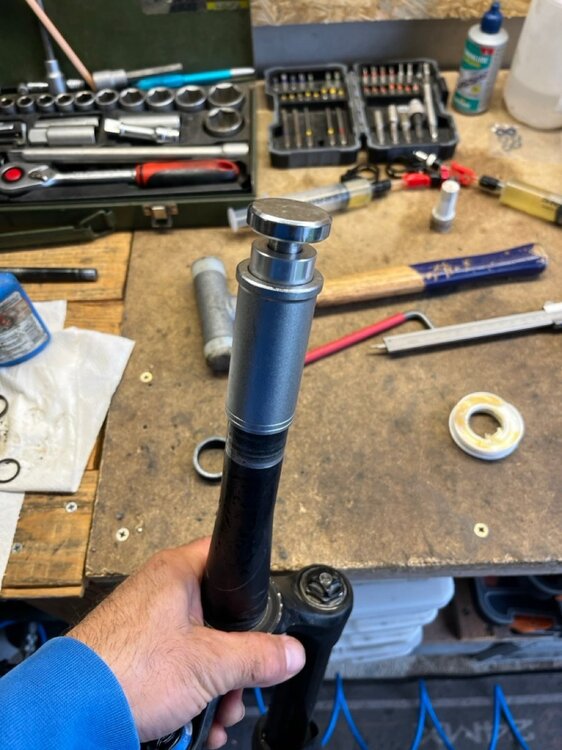

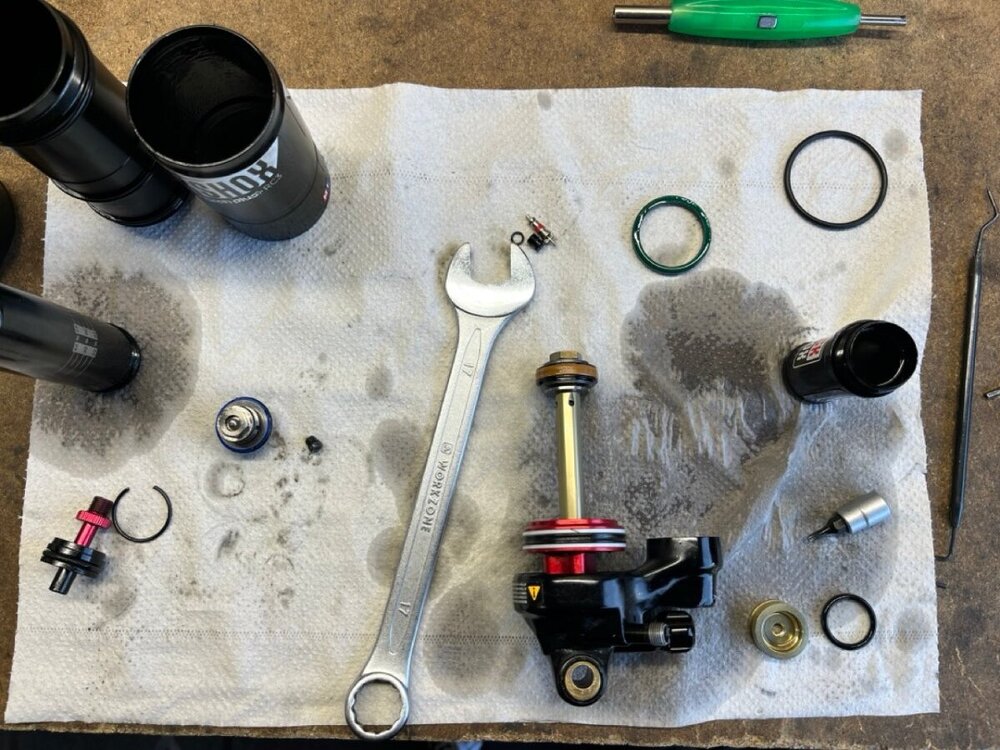

Ich checkte also mal die Produktnummer bei Rock Shox und fand den Preis für das rebuild kit heraus. Mit knapp 35 € wirklich ok. Öl und Werkzeug hatte ich eh zu Hause.
Zunächst musste mal der Dämpfer auseinander, als das Kit da war. Die Luftkammer konnte man easy entfernen.
Doch dann ging es an die Entfernung des Dämpferkörpers. Alle Ventile waren offen und entfernt und dennoch... schraubte ich den Körper auseinander und mit einem lauten Knall beförderte sich das Öl des Dämpfers überall hin. Auf mich, auf den Schraubstock, auf das Werkzeug an der Wand, auf die Tüten des rebuild kits, auf den Fußboden, und so weiter und so fort. Was für eine riesen Sauerei. Da war intern wohl etwas so kaputt, dass sich Druck gefangen hat und dann mit einem Schlag entleert hat. Schöne Scheiße! Also erstmal alles sauber machen.
Was darin zum Vorschein kam sagte deutlich: ja, ich möchte mal Pflege.
Soweit war alles ganz ok, allerdings kam dann der Knaller. Im Dichtkit war kein IFP O-Ring drin. Warum wissen weder ich noch Bike Discount.
Also musste ich den alten Ring nehmen. Sehr unglücklich, aber am Ende sollte sich herausstellen, dass dieser noch funktional war.
Zum Schluss wurde noch entlüftet, was etwas hampelig war. Das musste ich 3x machen, um ein zufriedenstellendes Ergebnis zu bekommen.
Aber dann war der Dämpfer wieder intakt und alles konnte für den finalen Zusammenbau zusammengetragen werden.

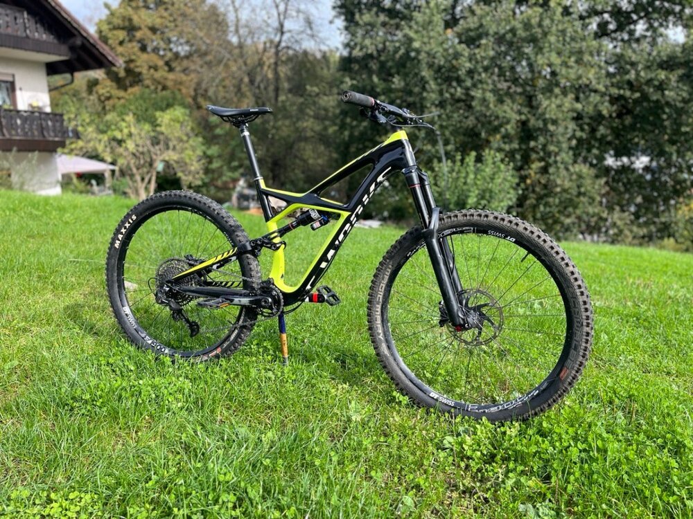

Und das Endergebnis einer langen Instandsetzung, bei der fast alles hinüber war, kann sich denke ich sehen lassen. Die Kinder, die dieses Geschoss jetzt pilotieren dürfen, kamen aus dem Staunen gar nicht mehr raus. Es ist auch immer das erste Bike der Flotte, das gegriffen wird. Es hat sich also gelohnt die Zeit und Arbeit zu investieren.
Gekostet hat es neben vielen Stunden circa 400 € an Teilen. Sowas kann man nur machen, wenn man selbst schraubt. Im Laden hätte das sicherlich 4-stellig gekostet.
