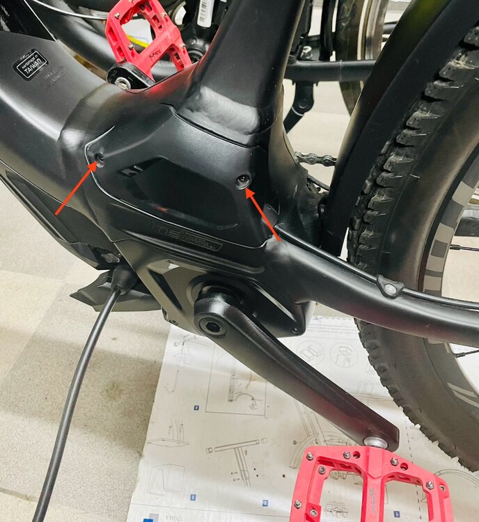

Hallo zusammen!
Ich hatte auch ein nerviges Klappern an meinem Levo. Hörte sich immer beim fahren vorne an. Per Zufall hat sich herausgestellt, dass die Motorabdeckung nicht richtig angezogen war. Vielleicht hilft es jemandem.
Edited by Azrael
