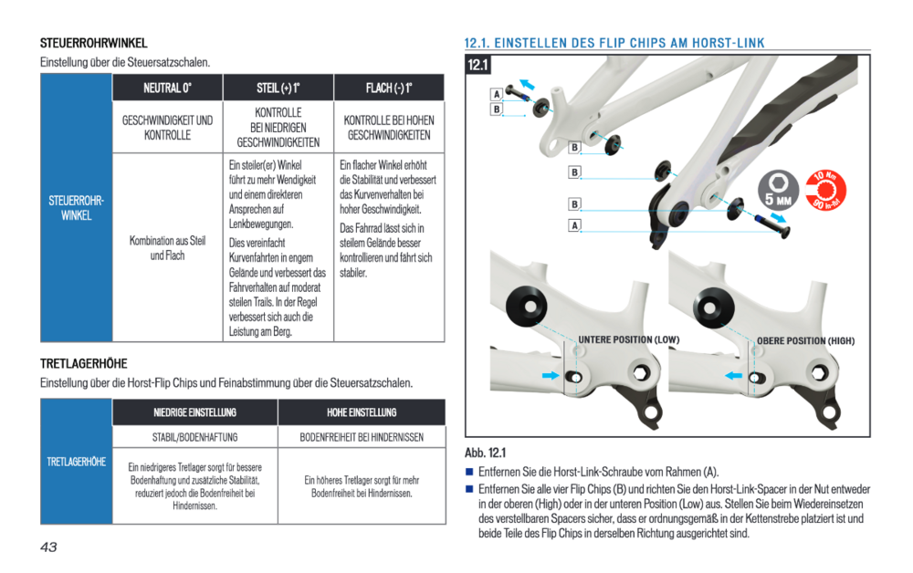

Ich habe auch schon überlegt ob es etwas mit der Einstellung der Hinterrad"höhe" (dafür ist doch die Schraube links und rechts am Rahmen neben der Nabe gedacht, oder?) zu tun haben könnte... Kann es sein, dass diese links und rechts ein kleines bisschen verschieden eingestellt ist und dann dadurch eine leichte Schräge entsteht welche die Kette am Ritzel dazu bringt über zu springen...?  Aber eigentlich sieht selbst das sehr gerade eingestellt aus...

Bezüglich Schwinge, meinst du dieses hier?

Hallo
ja genau dieses. Aber so wie ich das lese kann man das nur in zwei Positionen einstellen und dann auch nicht schief. Oder wenn man es ganz dumm macht dann eben total falsch - also eine Seite hoch und die andere unten. Wäre ja aber total unsinnig und ...
