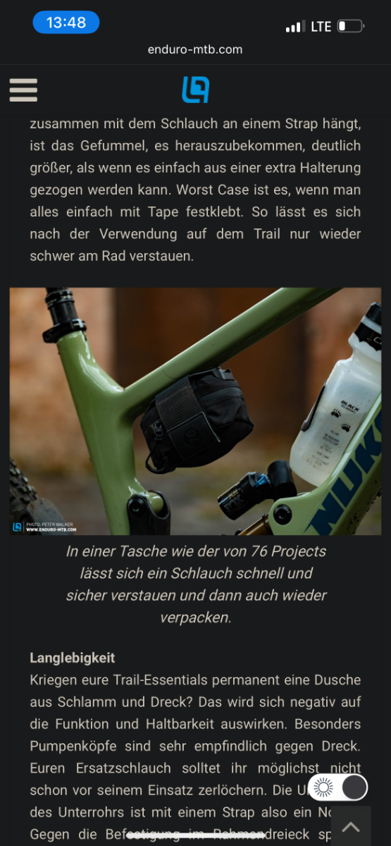

  5. Sowas eventuell? https://www.wolftoothcomponents.com/collections/b-rad-system/products/b-rad-teklite-roll-top-bag-0-6l
    1 point
  6. Da kannst du einen tool mount anbringen. Oder eine weitere Flasche.
