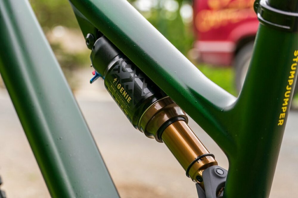

Hier gibt es die Alu Stumpjumper Bilder: Gloss White Mountains / Dark Moss Green Miese Ausstattung allerdings: X-Fusion 02 Pro RL und Rock Shox Psylo. Das Comp Alloy: Gloss Smoke / Cool Grey FOX FLOAT Performance with Specialized GENIE Shock Tech und Fox 38 Rhythm Die dicke Version mit Fox 38 Factory und DHX Coil. -
