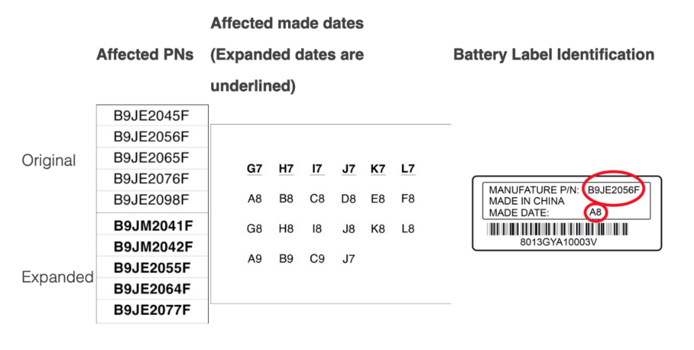

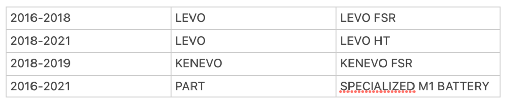

Specialized ruft seit dem 30.8.22 alle 1. Generation Kenevo und Levo Batterien zurück für eine Reparatur bzw. einen Austausch. Im letzten Jahr gab es einen freiwilligen Rückruf für alle Turbo Levo und Kenevo, die zwischen 2017 und 2019 hergestellt wurden. Der Grund ist, dass am Control Pad Wasser eindringen kann, um so die Batterien zu beschädigen. In wenigen Fällen kann dies zu Kurzschlüssen oder Überhitzung und Feuer führen. Dies soll bei weniger als 15% der Batterien möglich sein. Dieser Rückruf wurde nun ausgeweitet. Kunden werden durch den Händler oder die Mission Control App benachrichtigt, sofern sie betroffen sind. Die Reparatur durch Specialized ist für Kunden kostenfrei, so die offizielle Pressemitteilung. Die folgenden Bilder illustrieren, ob dein Bike betroffen ist. Die folgenden dünngedruckten Batteriecodes waren bereits im freiwilligen Rückruf inkludiert. Die Fettgedruckten kamen nun dazu. Was solltest du tun, wenn dein Akku betroffen ist? Specialized rät, dass du dein Bike in trockenem Wetter fahren solltest, bis der Akku unter 50% aber über 20% Ladung anzeigt. Wie schauts aus bei euch, seid ihr betroffen? Habt ihr es schon reparieren lassen und wie waren eure Erfahrungen mit dem Austausch? -
